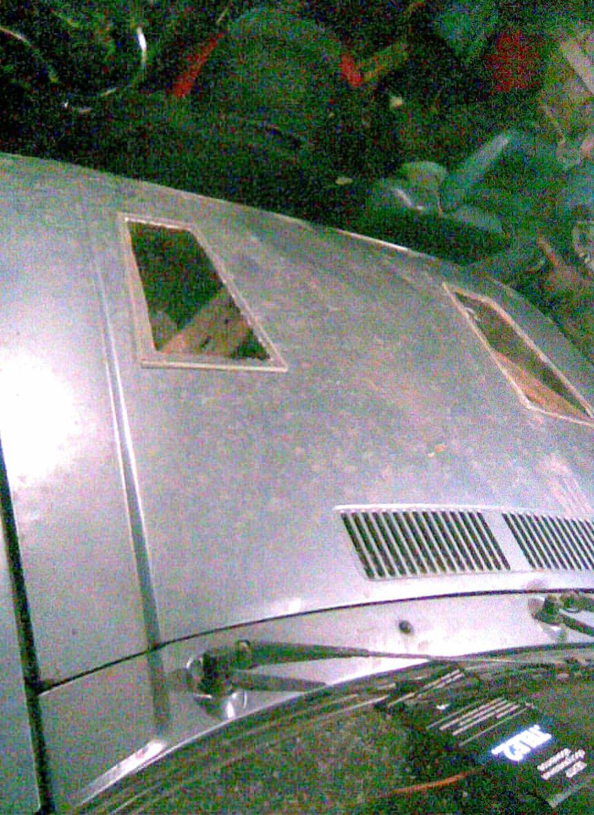

СообщениеДобавлено: Пн май 28, 2007 19:44
Сообщения: 1317
вот сопсна начало положено
Комментарий к файлу: йех, была не была, буду резать
