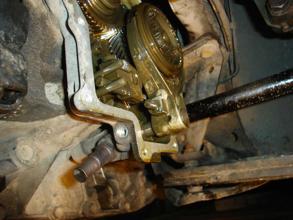

Откручивал зтот винт по совету одного "спеца"/ сливал масло/ после этого пропала пятая передача
DSC01231_thumb.jpg [82.73 КБ]

Сегодня снял крышку с коробки оказалось что этот винт вкручивется в эту скобу. / открутил его скоба и упала/поставить не сообразил как завтра продолжу. Можеть кто разбирал такую коробку?[/img]
gb267-448[1].jpg [ 37.02 КБ | Просмотров: 4379 ]

Машина Форд Эскорт 1993 моно коробка точно не знаю какая B5 или iB5

Ты выкрутил совсем не тот винт. Если уж и хотел слить масло, то нужно было выкрутить тот большой, который чуть ниже заливной пробки. Но все равно, полностью масло не сольется. Можно было просто долить необходимое количество. Разговоры о том, что разные масла нельзя смешивать - просто сказки!!!

Да был я там уже не видешь фото там взял

Что не тот выкрутил я давно уже понял

Я понял, что это фото твоей, а ты спрашиваешь как дальше разбирать.

Дальше я разбирать не буду просто не могу сообразить как на место поставить то что выпало

Все разобрался спасибо ВСЕМ
DSC01268_thumb.jpg [82.88 КБ]
