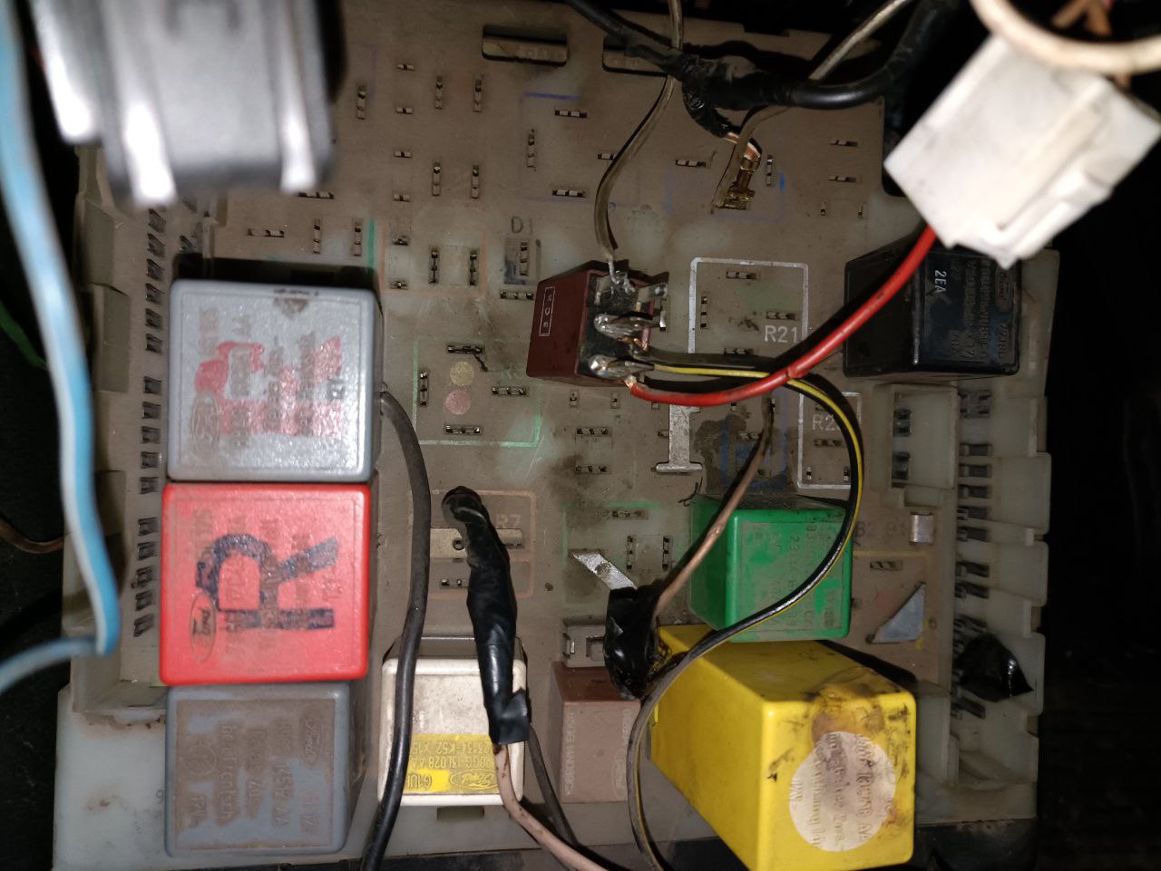

Добрый. Давно эта тема уже не обновлялась, поэтому такое впечатление, что эти Форды все уже сдали на лом, кроме меня )
Но я попробую, может кто подскажет. Может кто-то сталкивался с таким колхозом на БРП (блок реле и предохранителей)?

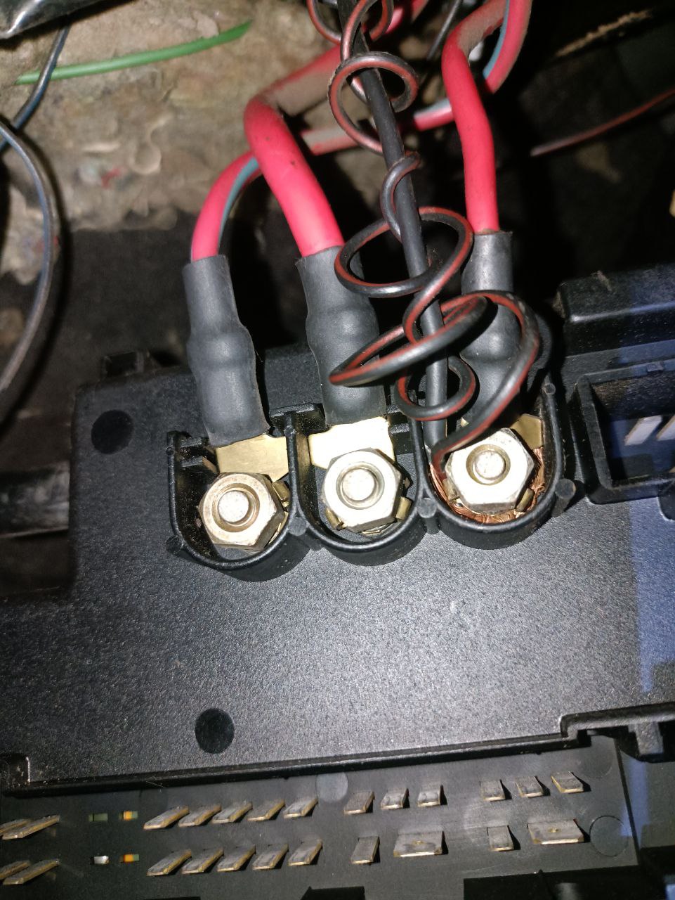

То есть, там на этот большой правый контакт на БРП прицеплено ещё два провода.
Провод, который потоньше (черный с коричневым), идет на фишку возле педали тормоза:

Я так понимаю, что это выключатель стоп сигналов возле педали тормоза.
А вот провод, который потолще (черный), там идет в моторный отсек. Может есть какие-то варианты на что это провод там идет и почему это всё там так сделано?

Видимо , пропал плюс на СТОПы . Его подбросили от ближайшего места. Не захотели возится.
Я бы блок снял, открыл, сделал ревизию внутри.

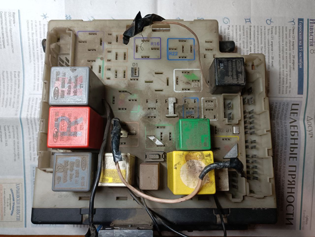

Так я это уже сделал - пропаивал весь блок. Теперь собрался ставить на место и вот думаю как этот колхоз исправлять или так же всё подключить?

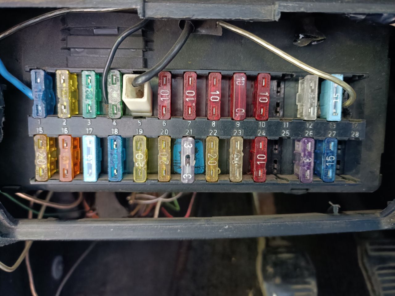

Там же кроме этого было много колхоза. Четыре сопли только на предохранители:
Вложение:
Предохранители-Ford-Orion-92-2022.jpg [ 171.38 КБ | Просмотров: 5078 ]

photo1683318132-1.jpeg [ 200.18 КБ | Просмотров: 5078 ]
Вложение:
photo1683318132-3.jpeg [ 156.38 КБ | Просмотров: 5078 ]

Если с блоком всё ок, то зачем эти провода? Если это не сигнализация или допы какие-то, я бы всё убрал.
Снимал бы по одному, и смотрел, что меняется.
