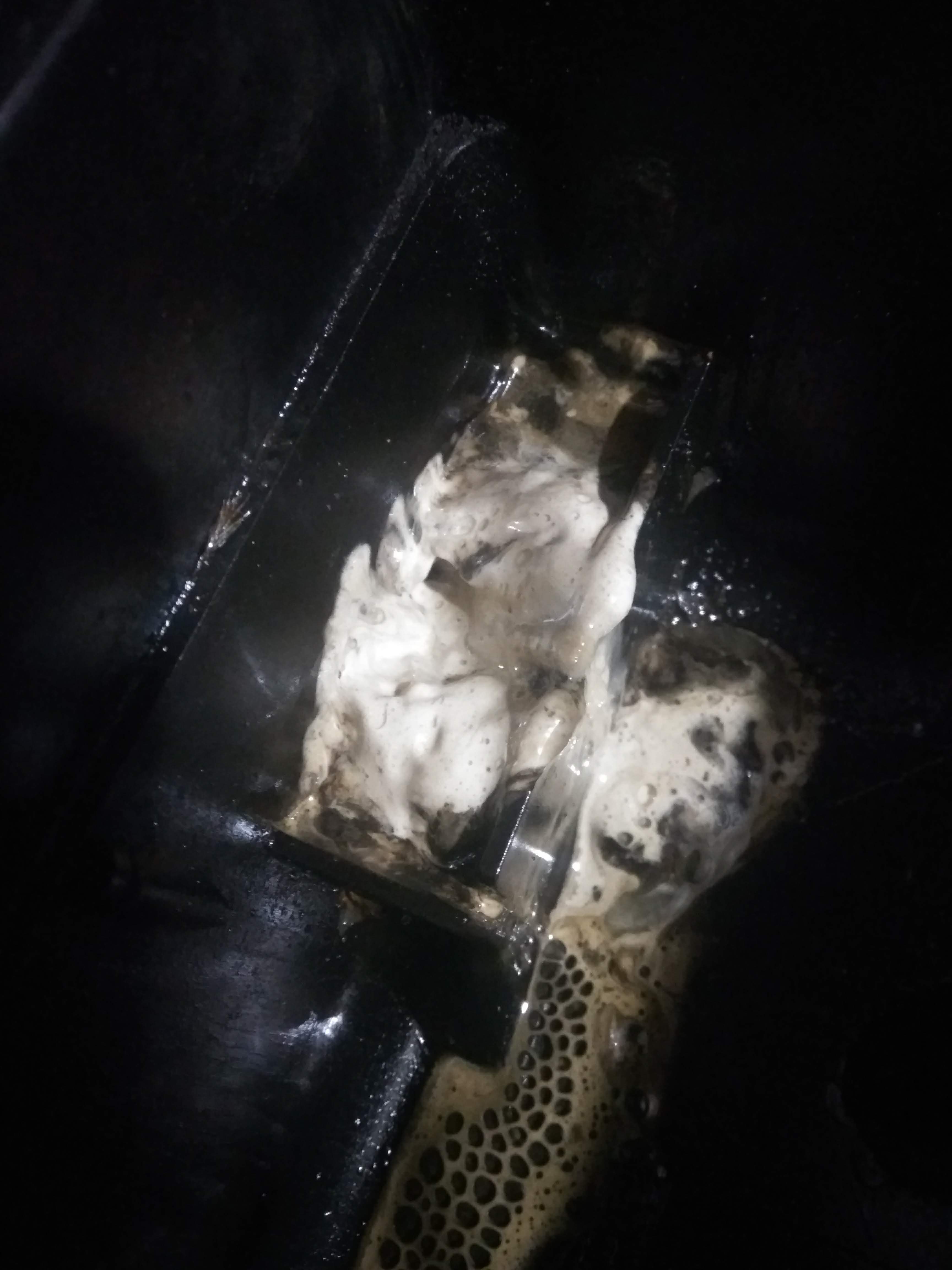

Всем привет. Пару недель назад открывал капот и увидел, что соскочила крышка на маслозаливной. Поставил на место, но она тут же соскочила назад. Снял патрубок с сапуна и поехал в гараж. Там открыл воздушный фильтр и увидел то, что на фото. Друг сказал, что это скорее всего из-за малых пробегов и морозов. Я все помыл, почистил, собрал - все работает.
Сегодня полез туда проверить - опять та же картина. Много белой жидкости по консистенции как сметана. Что это такое и как с этим бороться?)))

Масляная эмульсия. Обычное дело на изношенном моторе.
viewtopic.php?f=121&t=24123&start=15&hilit=%D0%BC%D0%B0%D1%81%D0%BB%D0%BE+%D0%B2+%D0%B2%D0%BE%D0%B7%D0%B4%D1%83%D1%88%D0%BD%D0%BE%D0%BC
А компрессия как?

компрессия следующая: 12, 8, 7, 7
сделал 3 недели назад раскоксовку, после этого не мерял

Конденсат. Малые пробеги, мотор не прогревается.
