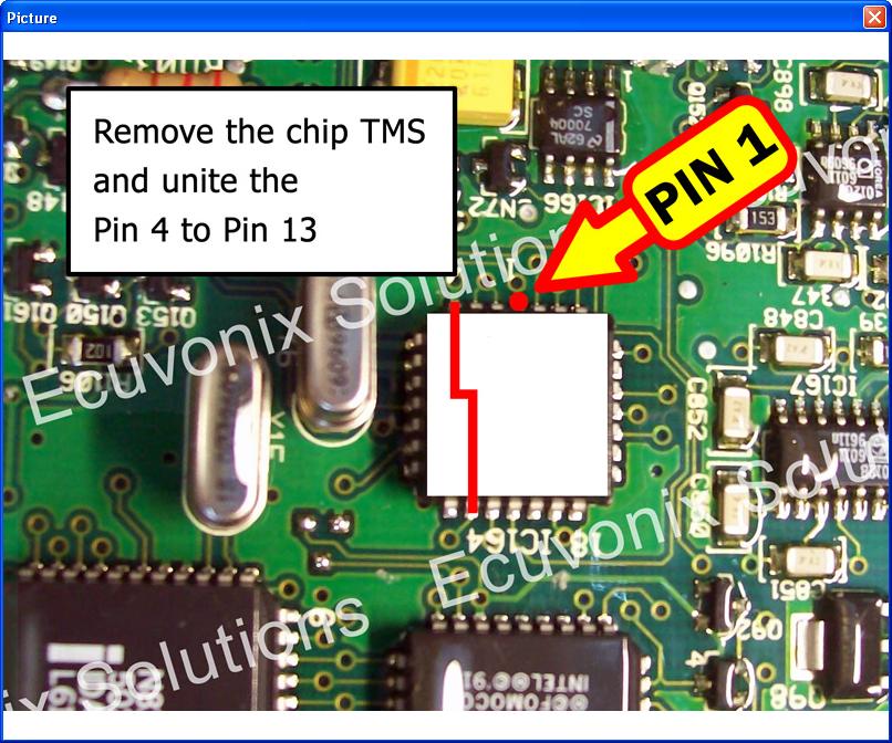

Jonny писал(а):
...как бы узнать поточнее) есть желание отключить его
http://cartools.su/viewtopic.php?f=15&t=2651

Troll писал(а):
спасибо,а про 4 и 13 дорожку откуда вычитал?
 Заголовок сообщения: Re: Ключи к Эскортам(имобилайзер)
СообщениеДобавлено: Чт янв 01, 2015 22:05
Зарегистрирован: Пт мар 04, 2011 1:31
Сообщения: 189
Откуда: Минск
Jonny58 писал(а):
По ссылке - фотка для зарегеных.
Зашли мне запрос на as1963@yandex.ru .
Вышлю фотку - разместишь здесь для всех желающих.

Спасибо за фото,попробую сделать..есть еще один эбу.
вот фото для желающих
Всем привет! Ребята, я так и не понял, кто-нибудь "обезглавил" эбу или нет? По поводу выпаивания микрухи и впаивания перемычки, что никто не попробовал?! :)

И все-таки, оно работает... не удержался... :) Валялся второй мозг, правда внутреннее расположение деталюшек немного иное, но найти нужную микруху не составило труда... По-быстрому ее изнедрил, правда варварским методом... запаял перемычку, и вуаля :) Всем спасибо... Исключил еще одну проблему - МОСХ... Заодно промеряю напругу на датчиках, изменилось ли что-нить...

sergo666 писал(а):
... По поводу выпаивания микрухи и впаивания перемычки, что никто не попробовал?! :)
Я пробовал.
3 раза.
Получилось.
