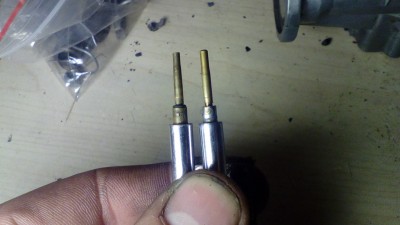

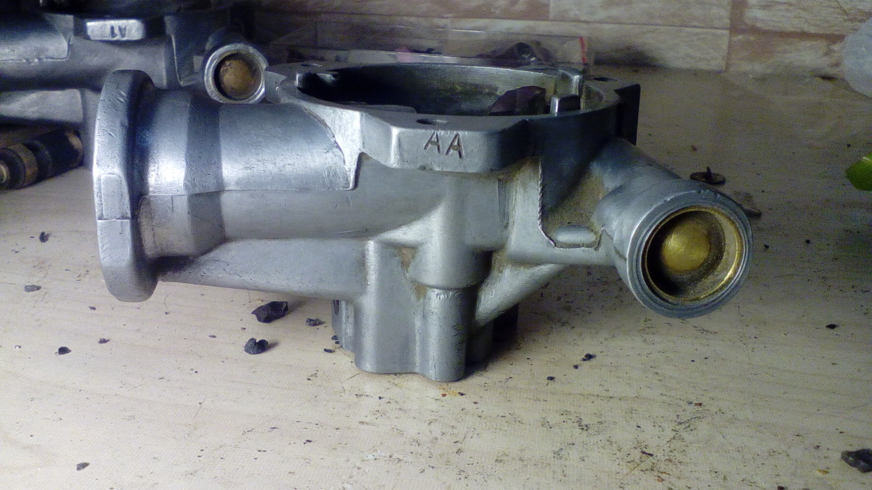

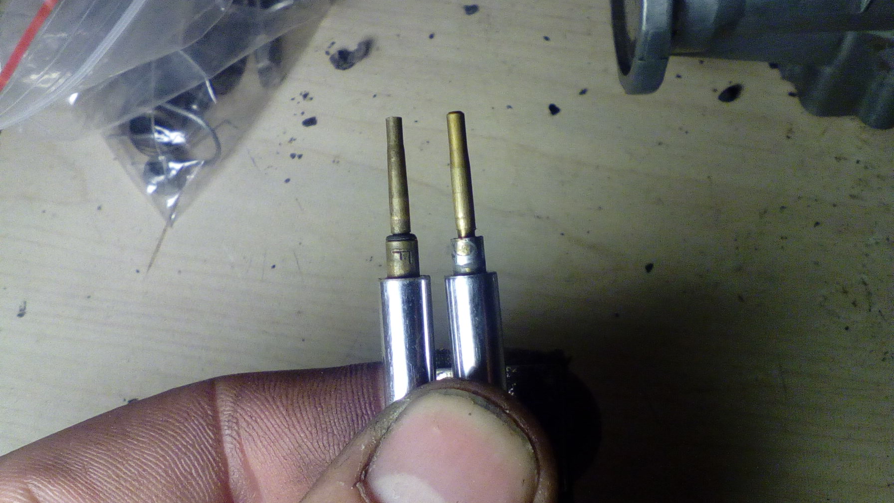

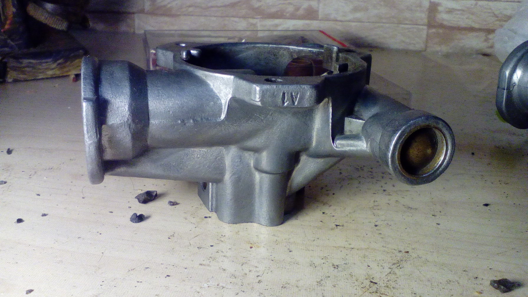

Подкажите. Есть 2 карба, вроде от 1.3 и 1.6 с автоматическим пуском и ручным. Разобрал обе системы пуска и холостого хода. Пытаюсь собрать на 1.6. Увидел различие маркировки корпуса и маркировки + формы наконечника горизонтального поршня. На одном AA и F на другом A1 и T. Может детали не на своих местах. Вопрос. Есть ли различия в корпусе и какой поршень для 1.6.
