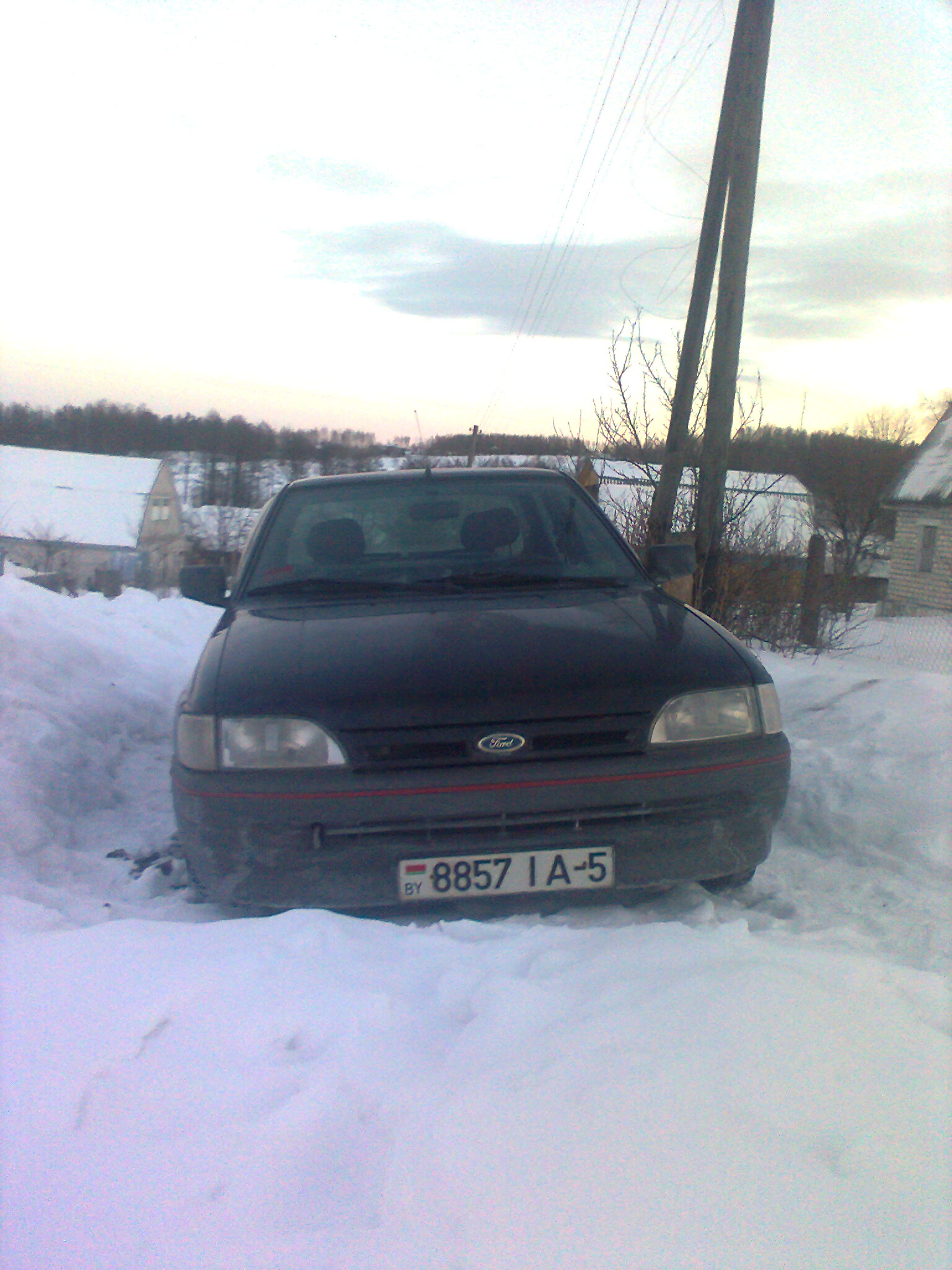

Авто стоял 6 месяцев,два раза в неделю заводил и глушил как обычно ключом,но когда срок лишенки кончился решил из Минска перегнать в деревню это примерно 55км.Завелась с 3-го раза.,прогрелся движок форд орион 91г.в.,1.6i,седан.,короче поехал все было в норме,пока не загорелась тусклым светом лампа давления масла,при 2000 оборотах она гасла,пару раз машина глохла,но с передачи заводилась,при движении через ж.д.переезд она сново загорелась и негасла уже.,короче поставил на передачу и заглушил ключом,в 3.00 ночи светилась моя приборка в авто,я снял клемы с АКБ. :smile139:
