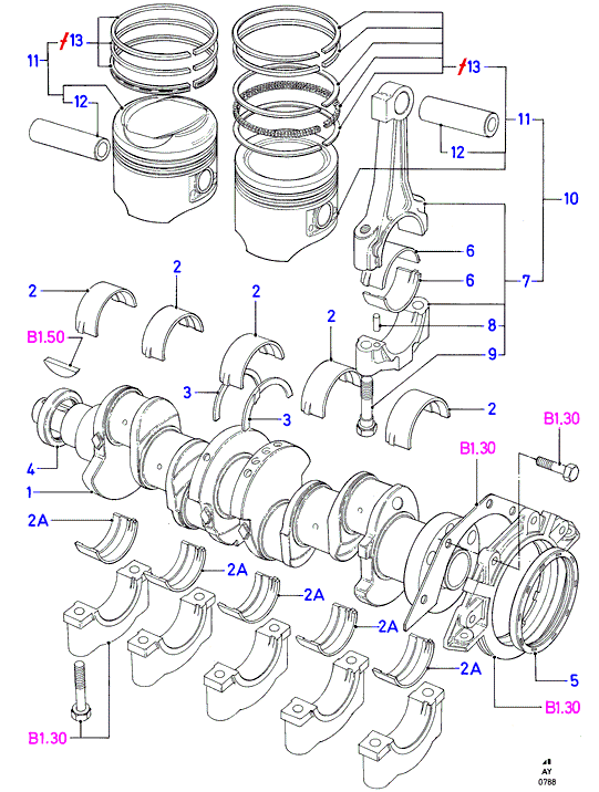

Извини за глупое уточнение,но под словом "постели" какая именно структура понимается? Та в которой лежат нижние коренные вкладыши?
pics_0_501_2420130048.gif [ 54.43 КБ | Просмотров: 16840 ]

Лучше проверить и вкладыши коленвала и вкладыши шатунов. Соотно и постели шатунов снять, и постели крепления коленвала к блоку (на твоей схеме их номеров нет...).

Коленвал крепится в нескольких точках, так что маловероятно, что его удастся "пошатать". Тем более на нём ещё сцепа с коробкой висят на маховике. Чисто визуальная диагностика: посинение шеек, наклёп, задиры, царапины... И сами вкладыши посотри: тоже задиры, царапины... Сначала вкладыши накрываются, потом вал херачится. Так что если вкладыши без нареканий, то коленвал в этом месте скорее всего не пострадал.
Толком не ответил тебе: постели - это нижние части шатунов и блока, охватывающие коленвал снизу и крепятся двумя болтами к блоку или шатуну. НЕ ВЗАИМОЗАМЕНЯЕМЫ, так как каждая постель подогнана именно к своему месту. Можно поменять шатун в сборе.

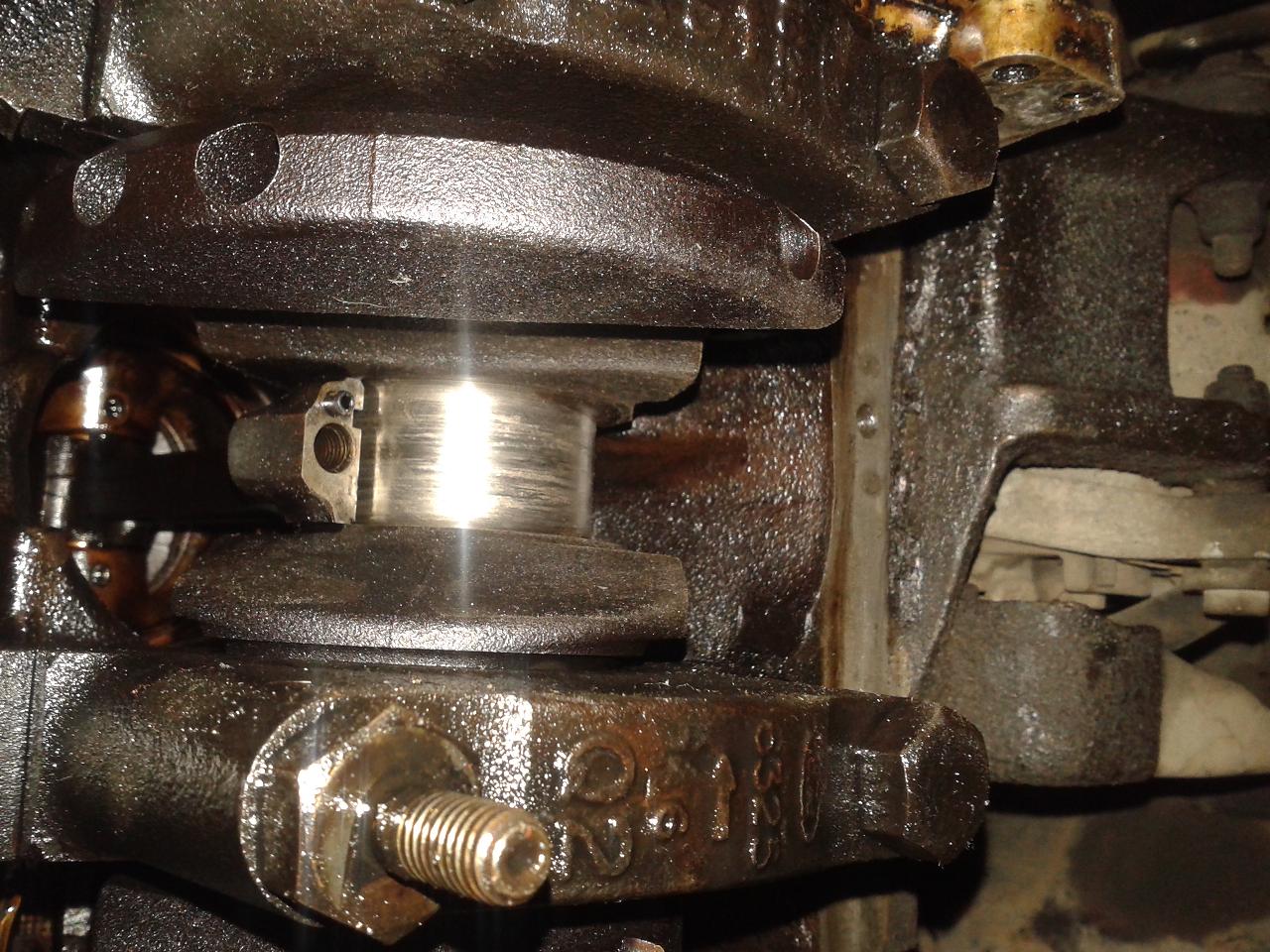

Вскрыл поддон. Пошатал за шатуны: в первом конкретный люфт. Раскрутил, вкладыши провернуты. Сами вкладыши, на вид как самодел. Маркировок не нашел. Наверное следствие износа .Шейка коленвала имеет визуально "дорожки" и одну поперечную царапинку, но пальцем дефекты не ощущаются. Снял с 4го шатуна вкладыши. Они поприличней, но тоже есть выработка. Сама шейка здесь смотрится красивее,"дорожек" практически нет,на ощупь тоже гладкая. Прилагаю фото.
Скажите,пожалуйста, как в этой ситуации поступить? Существуют ли на CVH вкладыши с ремонтным размером +0,05?
Комментарий к файлу: с 4го шатуна.
20140421_101331.jpg [ 279.71 КБ | Просмотров: 16830 ]
Комментарий к файлу: Сами убитые вкладыши
20140421_095159.jpg [ 315.08 КБ | Просмотров: 16830 ]
Комментарий к файлу: Худшая картина на шейке
20140421_094001.jpg [ 244.84 КБ | Просмотров: 16830 ]
Комментарий к файлу: провернутые
20140421_092855.jpg [ 236.78 КБ | Просмотров: 16830 ]

С внешней стороны у тебя на вкладышах есть какой-то номер. Это и есть размер вкладышей. Если не планируешь растачивать вал, то ставить можно ТОЛЬКО тот же размер вкладышей, иначе закусит новые и тоже провернёт.
Если хочешь рискнуть, но попробовать сэкономить, тогда ставь тот же размер вкладыши, собирай с маслом и заводи. Смотри давление масла: если не очень, значит валу всё же пиндык - выработка большая. Только прошлифовка на следующий размер и ремонтные вкладыши. Если давление масла более или менее и шумов особо нет, можно ещё какое-то время покататься. Мне в такси почти на год хватило.

На Фордах манометра нет, так что по лампочке. На холостых в худшем случае помаргивать может, на средних должна молчать однозначно. И про шумы: Волга у меня тарахтела как дизель. Но ездила. Не знаю на сколько Эскорт нежнее (с Эскортом подобног опыта нет), хорошо бы чтоб почти совсем не шумела.
При сборке на новые вкладышы масло чистое моторное капни, чтоб первые обороты на сухую не тёрлись, и постели с правильным моментом затягивай, лучше по книжке. Тож достаточно критично... И не перетяни болты, а то точно капиталка засветит... Если болт при затяжке потянулся - одозначно меняй такой болт.
