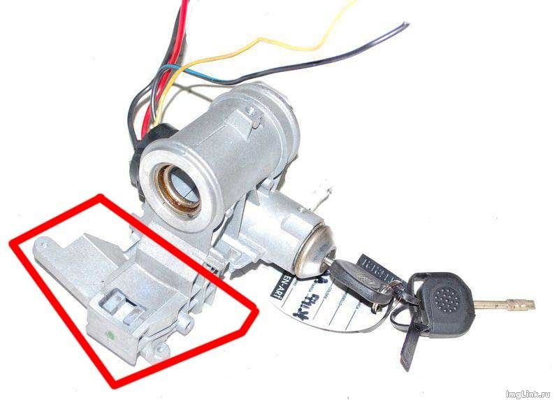

Приветствую всех . Машина Ford Escort 1.3 HCS .1997.г.
Приобрел руль. С подушкой безопасности . вот такой.
У меня стоит такой .
В том руле что приобрел . Вот эта часть шире
.Вот теперь вопрос . Нужно преобрести вот такое целиком
Или отпилить эту часть блокиратора руля .
Тоесть подойдет ли все нормально ? Пркидывал по длиние углубление и т .д . все подходит .
Или же всетаки пребрести эту деталь ( которой нету )Блокиратор не нужен. .
И подойдет ли эта деталь вообще целиком ?
Руль Намного лучше стандартного . И поменять очень хочеться .
Всеравно завтра отпилю . Но зарание знать бы хотелось стоит оно того или нет ?
Забыл пояснить. новый руль просто не влазиит. но если отпилить , то влезит .
Все сделано . все работает.

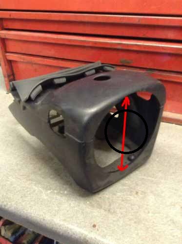

Да впринцепе сложного нет ничего . Единственно что пришлось делать . Так это вырезать круг пообольше . Черным как было стрелки как стало..
отпиливая эту чать . Лоханулся и не учел только одного.

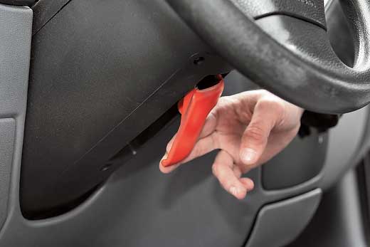

Вот этот рычаг открывания капота сломал еще зимой . и ездил без него . Перед тем как решился менять руль заказал новую . Поменял руль Съездил забрал ручку .А цеплять ее уже не кчему :lol: . Ну так как вместо нее у меня петелька . то как бы уже привык .
