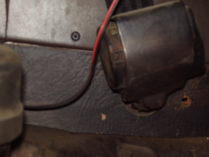

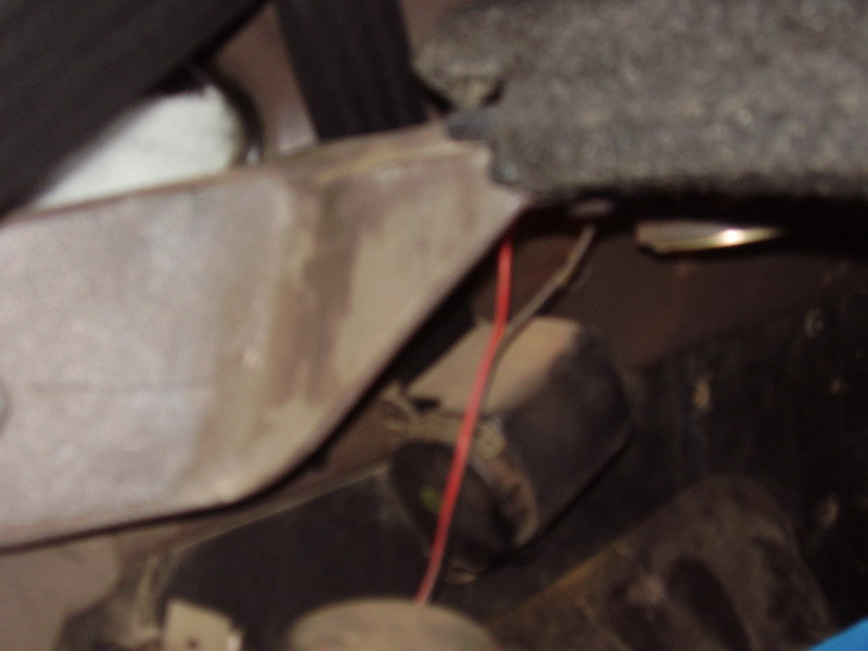

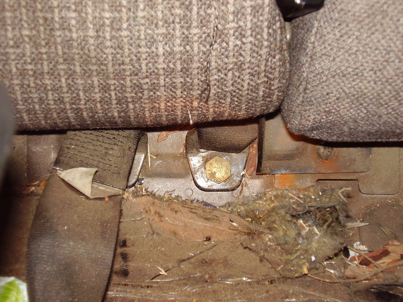

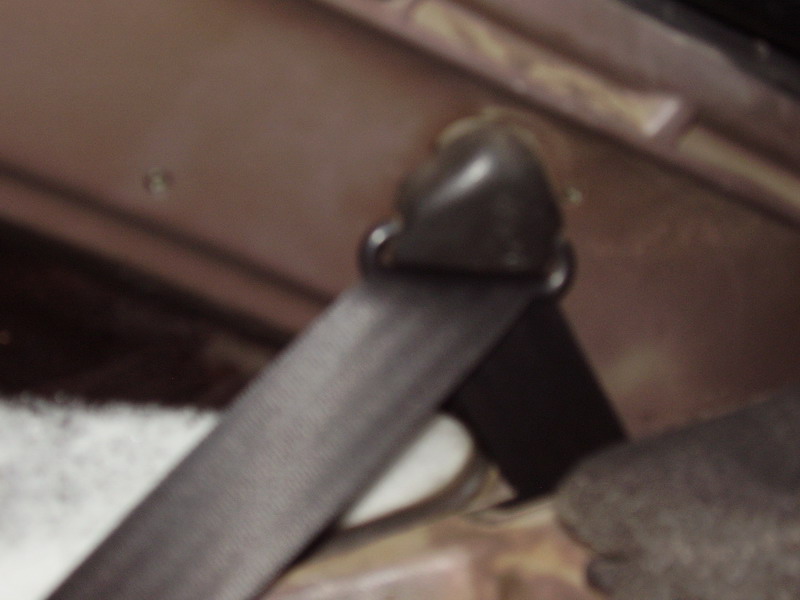

MkIII i mkIV не отличаются в плане крепления ремней, вот так они крепятся
Комментарий к файлу: А это крепление ответной части. Тряпка вверху кадра - спинка сиденья.

Комментарий к файлу: Более общий вид
remen_zad2.jpg [ 80.58 КБ | Просмотров: 7742 ]
Комментарий к файлу: Перекидывается через петлю. Руки дрожат, блин.
remen_zad1.jpg [ 76.98 КБ | Просмотров: 7742 ]
Комментарий к файлу: Сам механизм стоит под полкой пластиковой, крепится одним болтом
remen_zad.jpg [ 85.7 КБ | Просмотров: 7742 ]

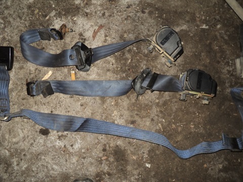

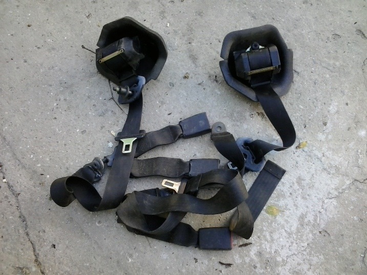

Подойдут ли к моему авто эти ремни?от МК5 к МК7?
Комментарий к файлу: МК5

Комментарий к файлу: вроде от MK7
299e424s-960.jpg [ 145.52 КБ | Просмотров: 7155 ]
