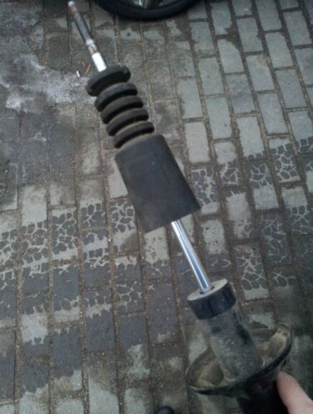

Здравствуйте, вот решил чутка тему поднять, просветите кто знает. У меня пришли в негодность пыльник и отбойник на задних амортизаторах, да и сами они уже не первой свежести, ибо машина чутка не держит на скорости. Нашел по дешаку бу амортизаторы, они еще бодречком, но вот их конструкция пыльник-отбойник мне не знакомая, ибо у меня были они поотдельности как на нижнем фото. Подскажите нужно ли эту конструкцию пыльник отбойник какой стяжкой снизу завязать или еще чего, а то туда же пыль снизу будет набиваться? Или ето я зря колхожу и как установлю, оно опуститься и все будет гуд? Спасибо.
Снимок2.JPG [ 50.85 КБ | Просмотров: 4727 ]
Снимок.JPG [ 66.33 КБ | Просмотров: 4727 ]
Ford Escort 95 HCS 1.3 CFI 5-дверный хэтчбек
СообщениеДобавлено: Пт янв 03, 2014 3:01
Пыльники аморта крепятся только сверху, отбойники просто на штоке висят. Так у всех авто.
СообщениеДобавлено: Пт янв 03, 2014 9:24
Главное - натяни тут пыльник.
