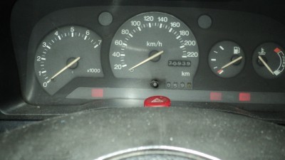

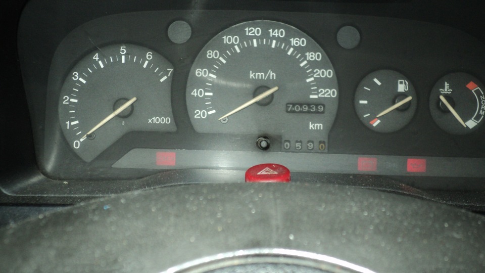

Граждани эскортоводы подскажите, кто то разобрался со шкалой температуры, бела зона NORMAL красная зона,
белую зону при прогреве у меня занимает около 5-10 минут на холостом, потом если кататься то температура будет в районе "AL", а если на холостом держать обороты то при приближенние к красной зоны, включается вентилятор и охлаждает до букв AL, но вот я зметил такую фигню, на трассе температура держится на буквах OR и дует теплый воздух, поездив по городу поднимаеться до красной зоны, опять вентилятор сбивает до букв AL
Что это может быть?

А что не нравится? По трассе всегда обдув лучше. Ну можно радиатор проверить - не забит ли снаружи грязью.

Точно не скажу,так как у меня шкала не та,но при исправном вентиляторе,поднимается к букве N,включается вентилятор и сбрасывает температуру к букве R.
5a38cc8s-960_jpg.jpg [ 108.51 КБ | Просмотров: 9282 ]
