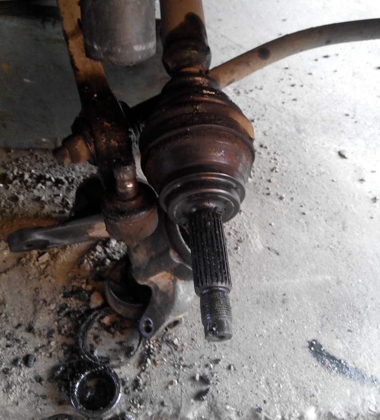

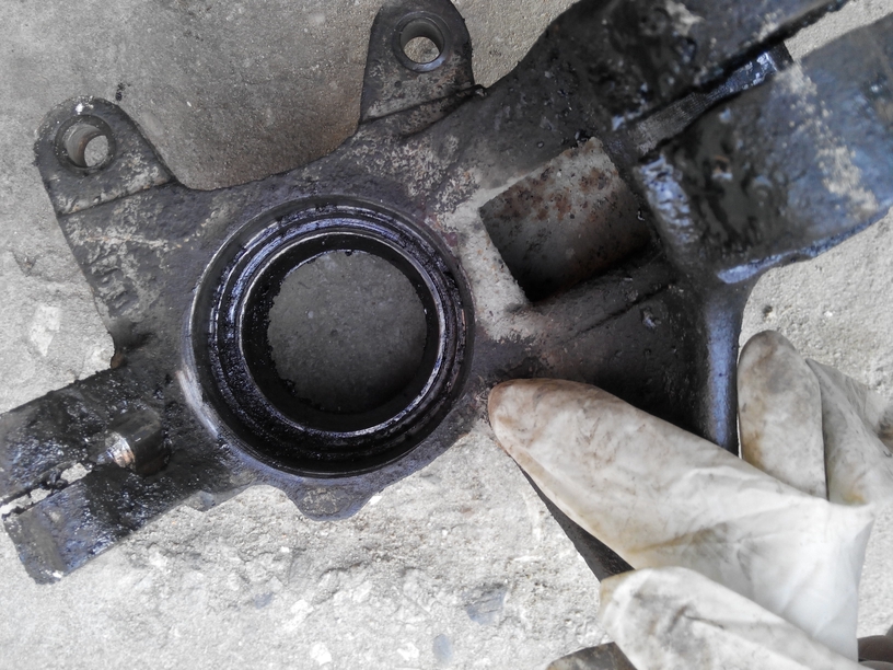

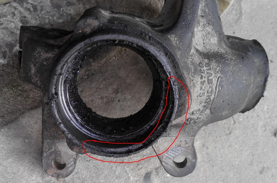

Добрый день прошу помощи. Две тысячи назад заменил в сервисе передние подшипники, теперь жалею нужно было самому менять. Еду я себе 100ку и тут резко клинит правое колесо и начало уводить в право, доковылял до гаража. Разбираю ступицу а от подшипника практически ни чего не осталось, как с внутренней так и с внешней стороны. Видимых следов износа шруса и ступицы нет, зато сам поворотный кулак со следами износа. Вопрос следующий что необходимо заменить что бы избежать повторного клина подшипника.

А где сама ступица?
Не совсем понятно, там один двухрядный или два конических? По виду, так похоже на второе...
Посмотрел по каталогу - там два конических. Износ посадочного места в кулаке только по краю.
Если изношенный участок не достает до наружного кольца подшипника, то ничего страшного нет, ставите новые подшипники и все.
В противном случае кулак под замену или в ремонт, но для этого нужна серьезная контора. Если просто обварить и расточить, кулак долго не протянет, нужны специальные электроды, термообработка и точное оборудование.
