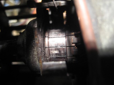

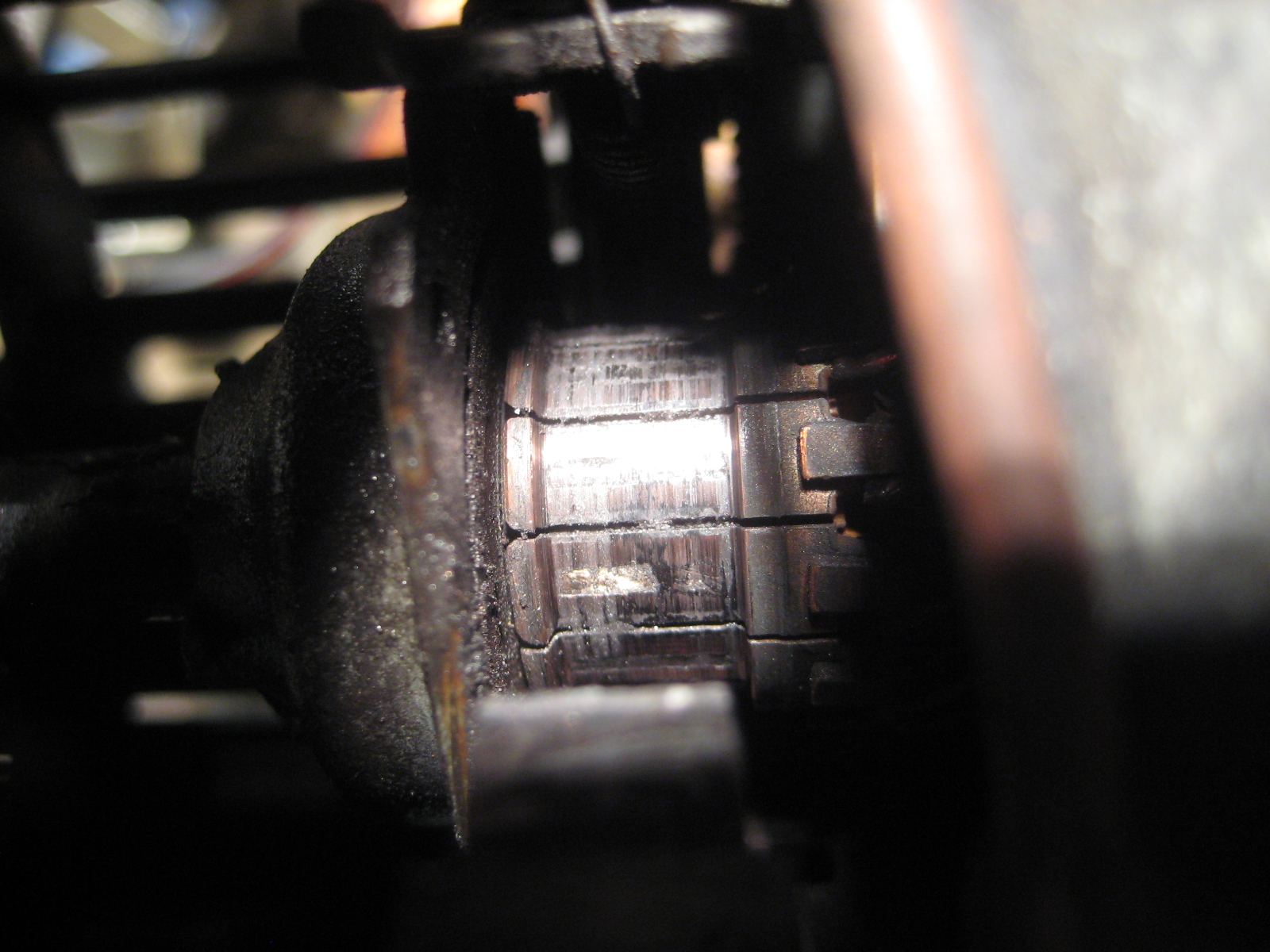

Сегодня менял у себя моторчик на б/у.
Проблема - в износе медного коллектора на роторе.
Появилось одно место,(внешне не заметно) где начал пропадать контакт с щёткой, и мотор не мог стронуться с места.
 Заголовок сообщения: Re: Моторчик печки.
СообщениеДобавлено: Чт окт 10, 2013 22:59
Сообщения: 1021
Это известное дело на моторах постоянного тока. Ещё в середине 90-х, когда видики ремонтировал на ВМ12 с мотором ведущего вала такое было. Включаешь - стоит. Толкнешь - крутится. И будет работать, пока опять в том же положении не остановится. Вообще б.у. лучше тестером проверять медленно поворачивая ротор. Если сильно бегает сопротивление и чистка коллектора ничего не даёт - то стоит задуматься. ::thinking::
СообщениеДобавлено: Чт окт 10, 2013 23:06
Я проверял старый мотор через лампочку.
Подсоединил 12V через переноску и медленно вращал ротор.
Там где было повреждение - лампа тускла. Но не тухла.
На новом мотре - всё ок.
Комментарий к файлу: Изношенный ротор.
Меди почти не осталось
