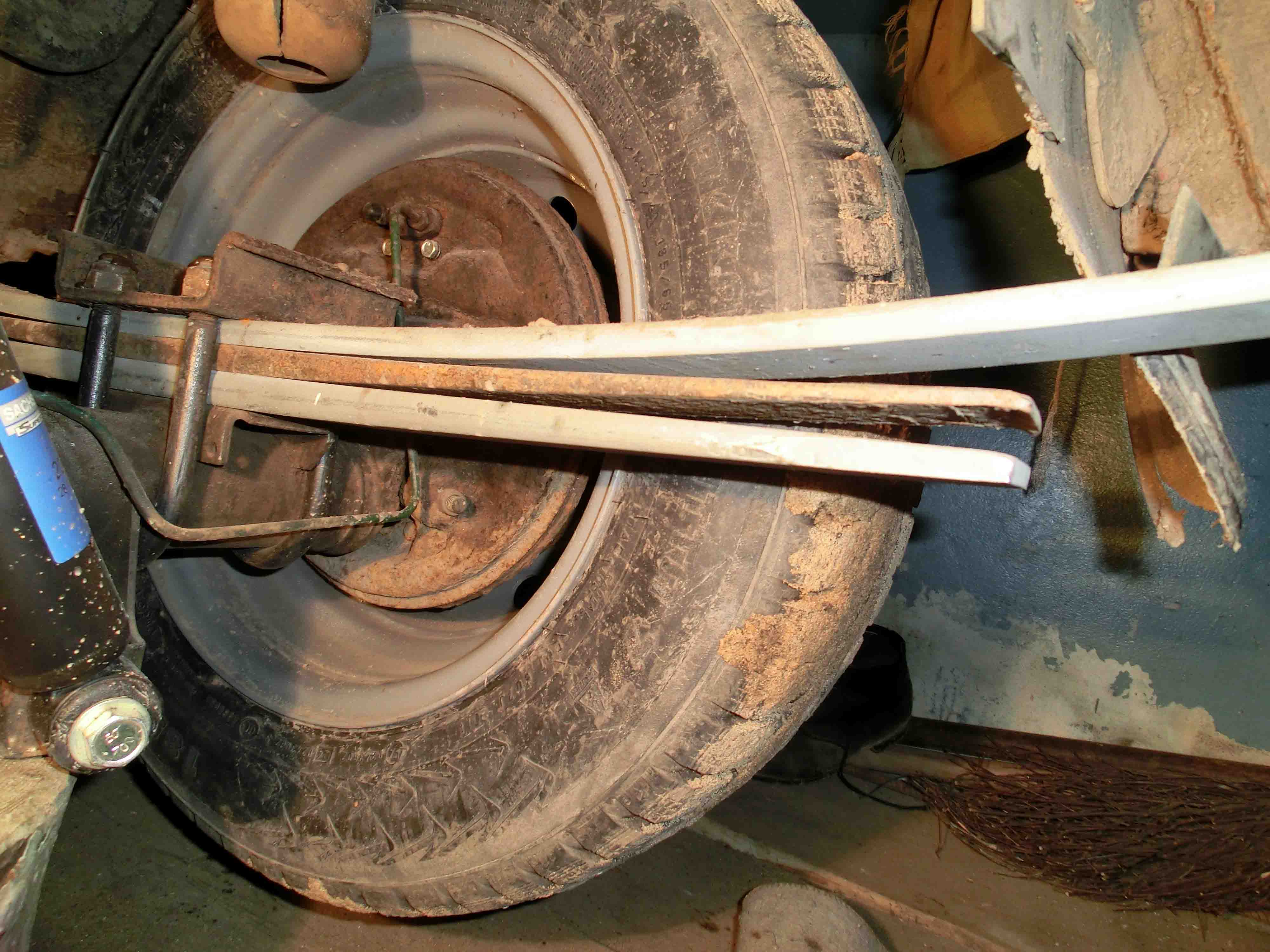

Рессора состоит из двух листов. У меня тоже лопнула, причём на ходу, оторвалась балка. Заказывал новые, пришлось ждать больше месяца. Стоят по 8 т.р. Между новыми листами проложил один лист от старых рессор. Поставил на удлинённых стремянках.

Вот так получилось. Покупать б/у рессору наверно не надо. Коммерческий транспорт - эксплуатация на пределе.
