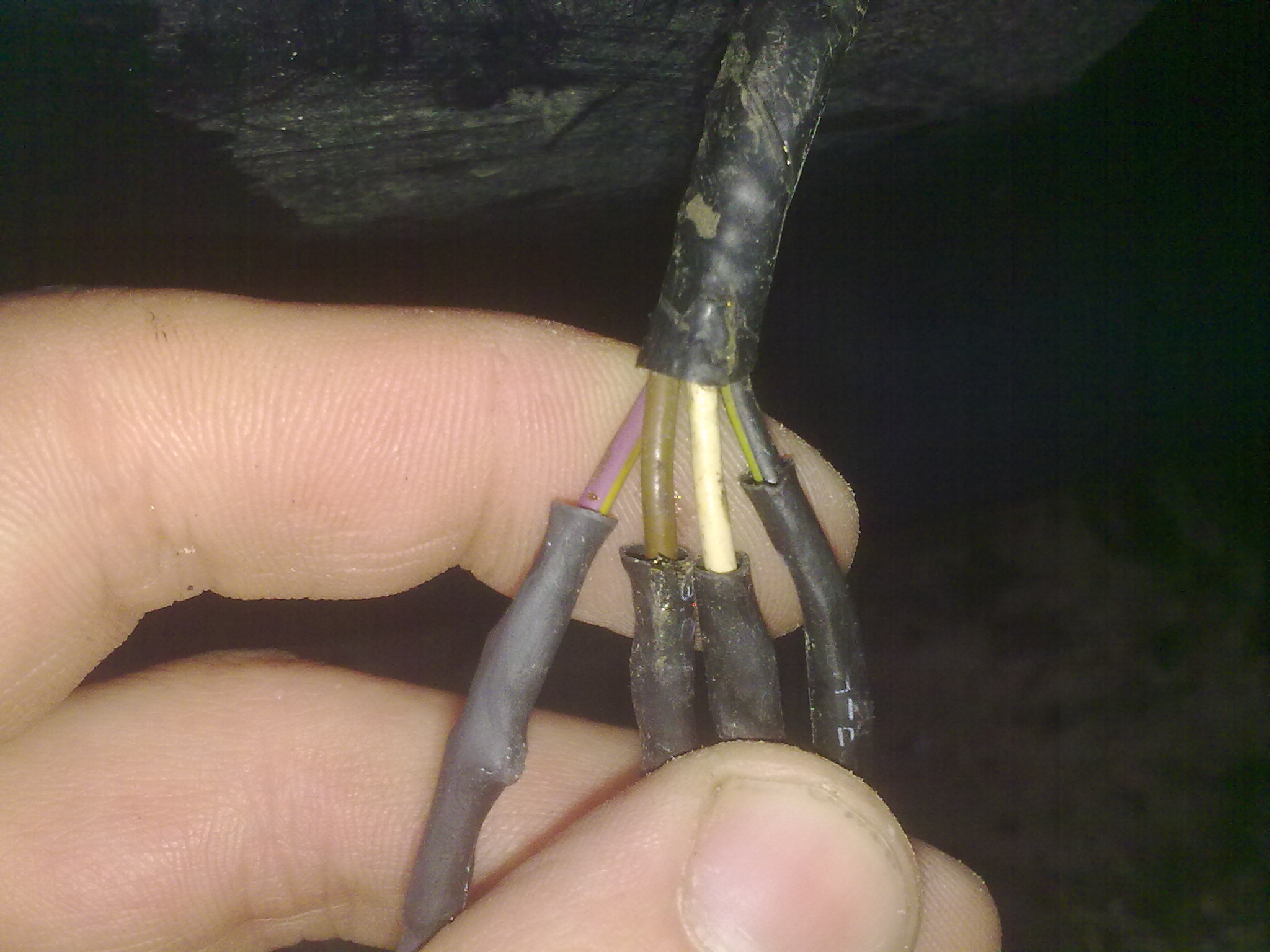

Привет всем,прошу извенить если пишу не в ту тему...Собственно купил лямбду Bosch 0 258 005 133,сегодня подключил,на счет расхода еще не знаю,и пока не было времени замерить напряжение на 29 ноге.Прошу подсказать правильно ли я спаял провода
Машина - Лямбда
коричневый --- серый
жёлтый --- чёрный
чёрный/жёлтый --- белый1
фиолетовый/жёлтый --- белый2
Заранее огромное спасибо всем откликнувшимся.
Комментарий к файлу: Провода от машины

Вроде как правильно. Два белых - подогрев датчика, черный и серый - выходной сигнал.
Кстати, проверить можно, прозвонив тестером. Между белыми должно быть небольшое сопротивление. Остальные не должны прозваниваться.

На подключенном на машине ДК при включенном зажигании подается напряжение на белые провода для прогрева датчика. На заведенной машине у рабочего датчика между черным и серым проводами появляется пульсирующее напряжение - где-то в пределах одного вольта. Более подробно методика проверки описана в ФАКе (не путать с "fuck").

Спасибо за совет,посмотрел на ДТВ,а там проводок отошел от него,поключил и сразу перестали прыгать обороты. Сразу померил ДМРВ, питание 12в, между С и Е на холостых 0,8 на 2000об/мин 1,4в. Вроде как сходятся данные с тем,что ты говорил. Подлезть к лямбде было тяжко без ямы,между белыми показало сопротивление 3 Ома,а между сигнальными ничего не показывало,моэет потому что подлезть было тяжко,завтра попробую с ямы. Расход вроде уменьшился,но не намного мне кажется на 10,4л проехал 75км где-то
