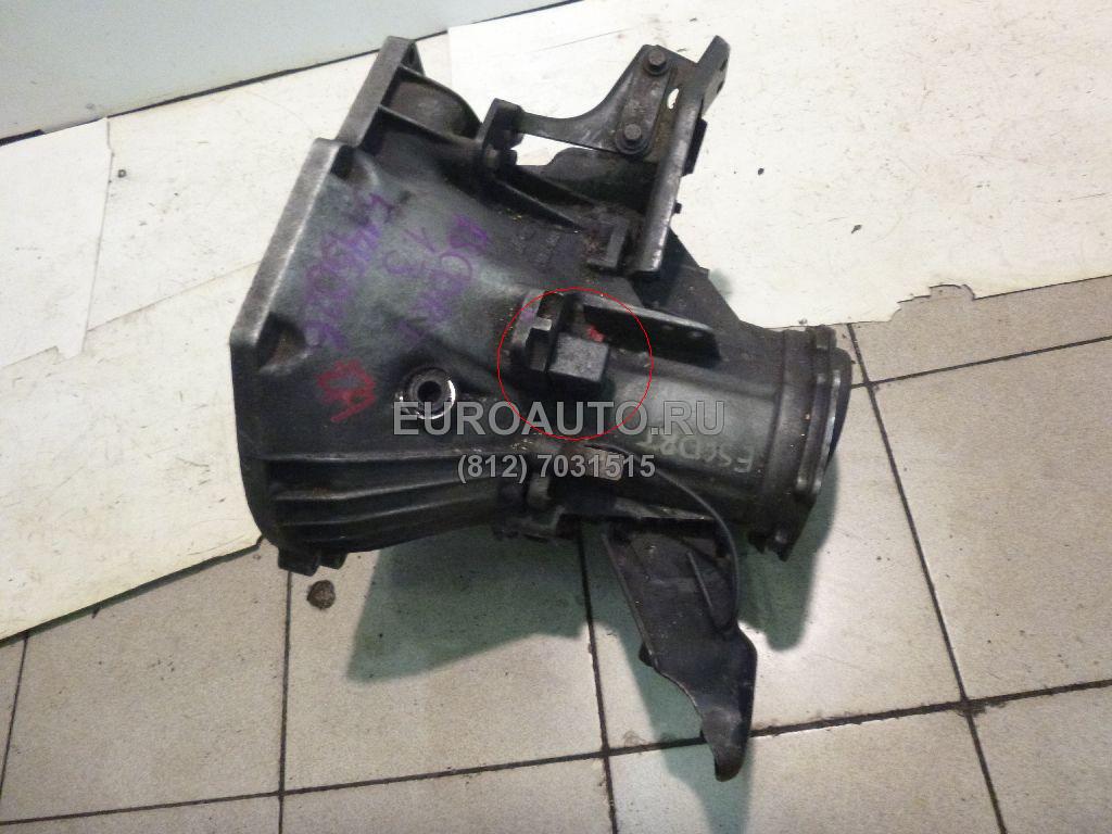

клапан на моей коробке есть, на старых нет.
Вложение:
photo.jpg [ 101.71 КБ | Просмотров: 8454 ]
если не слить то выдавит что-нибудь?
 Заголовок сообщения: Re: Механическая КПП (iB5, В5, МТХ-75)
СообщениеДобавлено: Вт дек 24, 2013 16:08
Такая коробочка у меня тоже есть. Но это сапун для воздуха.
А не клапан для масла.
Он пропускает воздух (стравливает давление воздуха при расширении /сжатии масла) что б не текли сальники.

я поэтому и предположил, что излишки уйдут в том числе и через него. Так понимаю, в любом случае сливать придется. Перелив масла выше нормы - критичен, верно? Ездить так нельзя?

Рассказываю, вчера решил слить через заливную, заодно уровень, т.к. стало много через сапун выбрасывать. В итоге! - слилось струей - 1.5 литра примерно! Передачи стали нормально включаться, т.к. избыток масла как оказалось делает только хуже для переключения.
ИТОГИ. Ориентироваться по уровню сапуна -нельзя.
