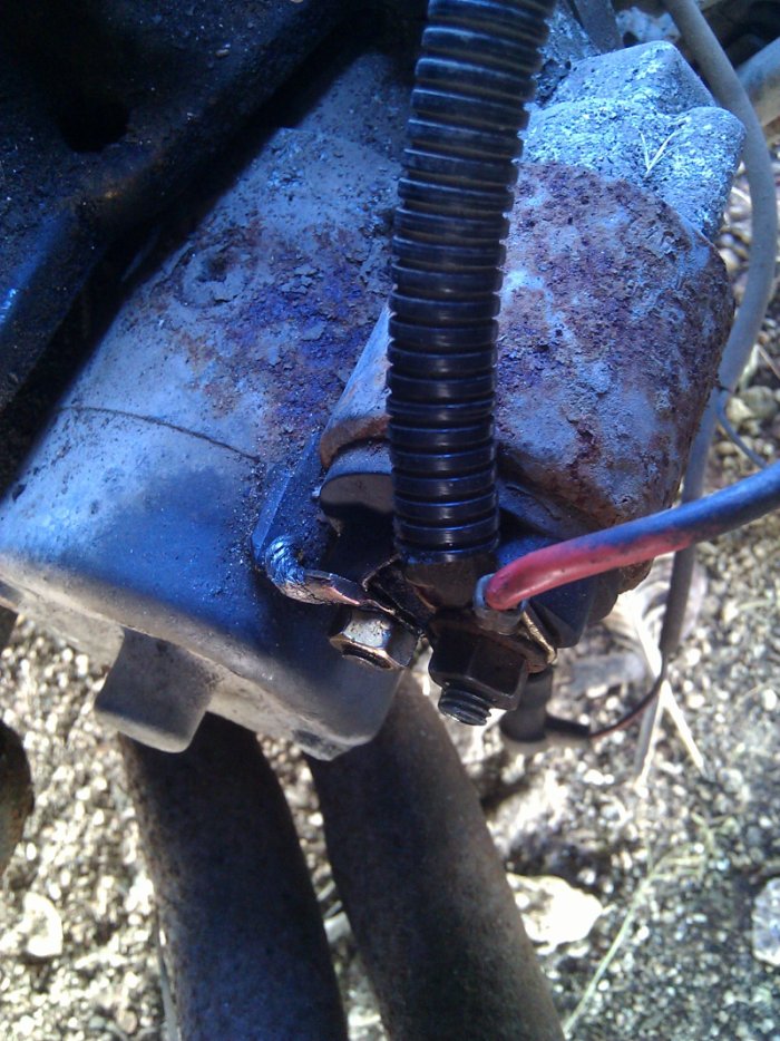

Выкладываю фотки. Заранее спасибо за помощь!
Комментарий к файлу: Новый стартер
IMG_20130624_170113.jpg [ 101.01 КБ | Просмотров: 10584 ]
Комментарий к файлу: Старый стартер
IMG_20130622_134619.jpg [ 211.23 КБ | Просмотров: 10584 ]

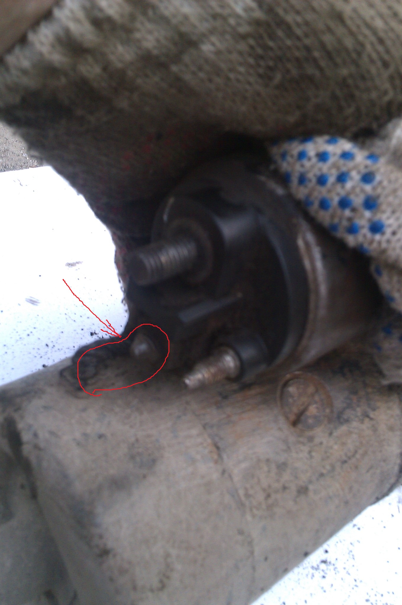

Ну я как понял выделенный красным цветом контакт является массой. Или я не прав? Вот на него напрямую "-" с АКБ кидаю- тогда стартер работает и машина заводится. но сильно греется провод, которым соединяю
IMAG0214.jpg [ 491.27 КБ | Просмотров: 10518 ]
Ford Escort 1.4 карб. 1987 года рождения WF0BXXGCABHY80347
 Заголовок сообщения: Re: Стартер.
СообщениеДобавлено: Пн июл 08, 2013 0:24
Сообщения: 180
Откуда: Киев
Нет, не прав. Это щётки стартера. На этом контакте должен появляться плюс при срабатывании втягивающего реле. На вашем фото на самый верхний силовой контакт подаётся напрямую плюс от АКБ. Нижний справа контакт - это катушка втягивающего реле.
СообщениеДобавлено: Вт июл 09, 2013 23:47
Зарегистрирован: Вс май 25, 2008 20:09
Сообщения: 23
Откуда: Петербург
Поставил новый стартер. К шпильке "15а" не стал ничего подсоединять. Все работает. Насколько я понял, эта шпилька для автомобилей с контактным зажиганием.
Возник маленький вопрос: между стартером и тем местом куда он прикручивается на двигателе должна быть какая-то прокладка? У меня на старом стартере не было.
Escort'89 1.3 ohv 3d
СообщениеДобавлено: Вт июл 09, 2013 23:57
Сообщения: 180
Откуда: Киев
Прокладок быть не должно. Я не понял на счёт подключения. Сколько проводов вы подключили стартеру?
Ford Escort CVH 1,4 CFi, хетчбэк 3-х дверный, 1991 год
http://www.drive2.ru/cars/ford/escort/e ... 5/burakov/
СообщениеДобавлено: Ср июл 10, 2013 1:20
Сообщения: 23
Откуда: Петербург
У меня выше в теме был вопрос про дополнительную шпильку, которой не было на старом стартере с пометкой "15а".
Подсоединил к новому все как было на старом: на плюсовую шпильку провод от аккумулятора и провод к генератору. На разъем с пометкой "50" подключил провод от замка. Шпилька "15а" осталась незадействованной.
