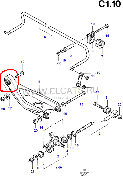

Пришло время делать ходовую,менять надо все и везде,но я не могу найти сайленблоки задних рычагов которые стоят в месте где рычаг крепится к кузову.
EXIST даже не знает про их сушествование,может надо брать новый рычаг,а он будет с салентом?Отзовитесь может кто знает,сталкивался?

Насколько мне известно, только рычаг в сборе. Неужто действительно сайленты кончились? Есть смысл поискать бэушные рычаги, т.к. редко у них бывают проблемы с сайлентами, даже несмотря на возраст...

Думаю надо колхозить... либо искать полиуретановых деятелей.
 Заголовок сообщения: Re: Сайлент-блоки задних рычагов.
СообщениеДобавлено: Сб апр 13, 2013 19:28
Сообщения: 232
Откуда: Молдова, Тирасполь
Сайленты выпрессовываются, подбираются сайленты подходящего диаметра (чуть меньше родных), изготавливается переходная втулка (металлическая) и все это загоняется в рычаг. Мне так сделали 2 года назад, только не помню точно, какой сайлент забили, вроде от Мондео, еще бегает. Технологию не знаю, у меня забрали рычаги и сайленты, через пару часов вернули готовые.

Всем спасибо купил б/у рычаги с очень хорошими сайленбллоками,плюс еще два сайлента в нагрузку.

Взял пару за 200 грн,стучали сайленты реактивных тяг,они были еще заводские. Щас все гуд.
