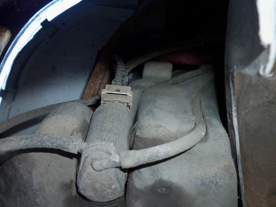

В соседней теме искал форсунку,разобрался,что предхоз залил там пеной и закрасил,хрен поймёшь.Отсюда встают вопросы:прубка болтается под крылом,переключателем на себя лобовое омывает,на кнопку,жужит,но не льёт.Как всё восстановить?

омыватель должен:
1 на кнопку омывать переднее стекло
2 на себя положение задний дворник
3 на себя омыватель + дворник задний
Возможно у тебя мотор омывателя от седана стоит или же заглушен выход. Да еще спецом походу трубки переодеты.

Спасибо,будем разбираться,а омыватель трудно снять,до моторчика добраться? И как их отличить?

омыватель снять надо подкрылок вытащить у колеса или отогнуть низ и там мотор увидишь, Седан от универа отличается 2мя штуцерами для шлангов

Скидваешь пружинку крепежа левого поворотника, извлекаешь его наружу медленно и сразу отсоединяешь цоколь с лампадкой поворотника. Через сие отверстие и увидишь моторчик омывателя в торце бачка омывателя. При этом времени тратится - меньше минуты, без всякого инструмента. Так я делал на своей машине, а дальше решать Вам.
у на с блок фара целиковая после 95 года, не путай товарища

Огромное спасибо!!! Полез ковыряться,хотя сегодня не фонтан.
