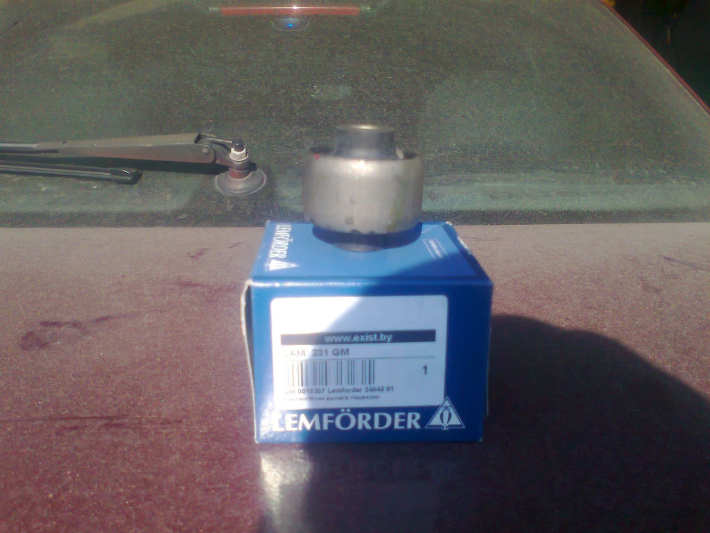

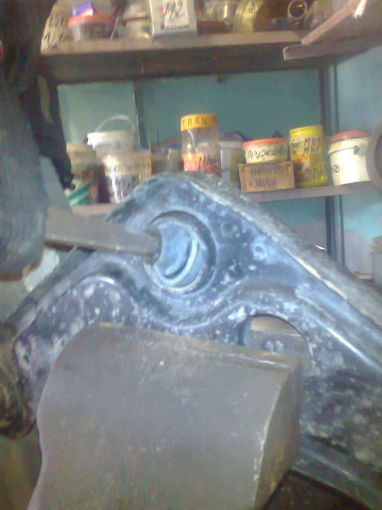

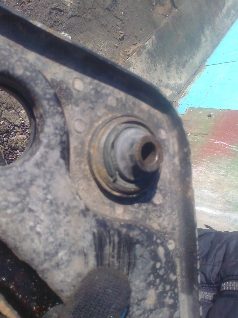

Ну вот вам показываю истинную проблему!
Комментарий к файлу: Не скупитесь, ставьте хорошие фирмы
3.jpg [ 163.69 КБ | Просмотров: 9162 ]
Комментарий к файлу: Всему виной охренительное качество
2.jpg [ 176.15 КБ | Просмотров: 9162 ]
Комментарий к файлу: Напомню, что уводить в сторону начало через км 5
1.jpg [ 148.21 КБ | Просмотров: 9162 ]
