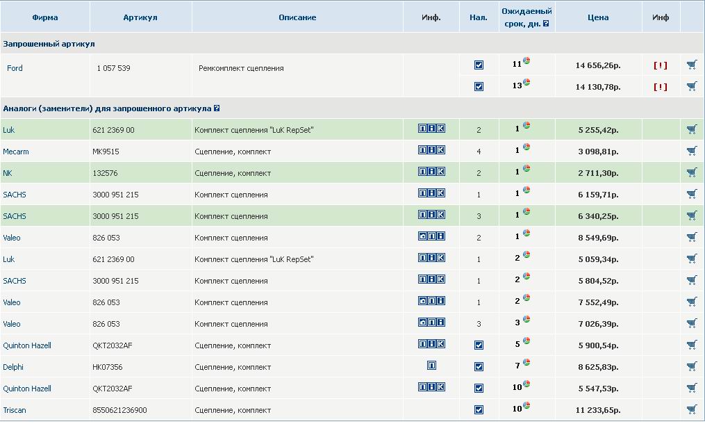

СообщениеДобавлено: Чт фев 14, 2013 16:40
Вот и меня сцепа потихоньку полыла
как я понял лучше всего брать комплектом (корзина диск подшипник)
а вот что брать незнаю много слышал Сакс слазил на экзист цены не порадовали
что еще можно из комплектов можно рассматривать на замену
Вложение:
scepa.jpg [ 83.88 КБ | Просмотров: 17195 ]
Tiger199 писал(а):
Отличное сцепление. Рекомендую!
Олег, а сколько тебе замена обошлась ( сама работа) или сам делал?

СообщениеДобавлено: Чт фев 14, 2013 18:52
спасибо бум ориентироваться на сервисы
Менял на sachs комплектом, НО из комплекта подшипник не подошел... пришлось отдельно еще подшипник докупать... Комплект сцепления примерно 5 000 тогда стоил (года полтора назад) + работа 5 000...
Время - ДЕНЬГИ!
СообщениеДобавлено: Пт фев 15, 2013 20:15
mursielago писал(а):
А подшипник не подошел по каким параметрам?
какой брал взамен?
СообщениеДобавлено: Пн фев 18, 2013 8:30
Сообщения: 584
какой брал взамен?
Уже точно не помню.. но чего-то по диаметру вроде не подходил, не налазил... Брал простой ханс приес вроде такой: 301 094 546. Я где-то в теме про сцепление уже писал об этом, там точно указано...
Время - ДЕНЬГИ!
СообщениеДобавлено: Пн фев 18, 2013 14:10
ok спс
