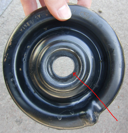

Приветствую,
Разбирая переднюю стойку (Ford Escort 95) обнаружил люфт-деформацию отверстия (см фото) на опоре пружины (тарелка пружины, чашка пружины, держатель пружины) , металлическая "воронка" в которую упирается верхняя часть пружины амо.
Возникли вопросы:
1) из за чего могло такое возникнуть?
2) надо ли менять на другую с нормальным отверстием ? (диаметр получается соответствует, вернее немного больше диаметра штока амо)
3) должен ли шток вообще двигаться в этом месте? по идее будет повреждаться поверхность штока, хотя это в самом вверху, почти возле гайки ... (на поверхности штока есть повреждение как раз на такой высоте и с одной стороны)

Это отверстие и должно быть гораздо больше штока, ведь сам шток крепится не к этой чашке, а к другому держателю, и должен иметь возможность небольшого качения относительно нее.
Так что здесь все в порядке, менять ничего не требуется.

Та же хрень, но только с правой стороны. Буквально вчерась менял пружины и обнаружил данный негатив. Вообще, имхо, по уму, это отверстие должно иметь люфт, но не такой, как на фото, ибо эта чашка фигурирует в подвеске, как упор в подшипник стойки, а отсюда может возникнуть его смерть. Я бы отремонтировал, но в данный момент в отпуске до июля, так что может осенью займусь.
Предлагаю решение проблемы такое: точим две шайбы(на обе стороны соответственно) внешним диаметром примерно, как посадочное место, в чашке, под внешний диаметр упорника, внутренний по диаметру штока стойки с зазором 0,5 и толщиной миллиметра 4. Берём наши чашки, сверлим 4 отверстия 3мм по контуру, прикладываем снизу шайбу и привариваем её по этим отверстиям. После проделанных работ, советую обрезать убогие фордовские демпферы сжатия(оставляем лишь частичку которая совпадает с диаметром штока стойки), купить от восьмёры, отрезать от них по половинке и оставшиеся установить на их законные места. Стойки определённо, проживут дольше.
p.s. имеется мнение, что данная проблема может также стать причиной стука подвески, ибо при уставших пружинах, чашка в моменты резкого сжатия, может стукаться об шток стойки.

Всем привет перетрусил в очередной раз переднюю подвеску. Снимаем верхние чашки пружин и опа-на в месте отверстия (как это сказать) вывернуло металл по диагонали на обоих чашках одновременно (я так понял они зашли на шток стойки как то по диагонали) покумекали собрав положили под них шайбы вроде все нормально и даже перестало по сторонам кидать. А вопрос в том что на схеме чашка надевается поверх пружины - а по ямкам она что по штоку гуляет? Толи у меня все хреново с машиной ( стаканы там увело или еще что-нибудь в этом духе) подскажите

Не совсем у него отверстие уж больно большое у меня новая чашка (заказывал форд) со штоком стойки одного диаметра у него отверстие походу разбило а у меня металл к верху выгнуло. В принципе лечение шайбами я смотрю возможно. Я только не понимаю почему чашка должна гулять по штоку аморта.

Да посидев за кружкой чая мы решили подложить под чашку шайбы чтобы чашка не заходила на шток. Сейчас езжу вроде все нормально.
