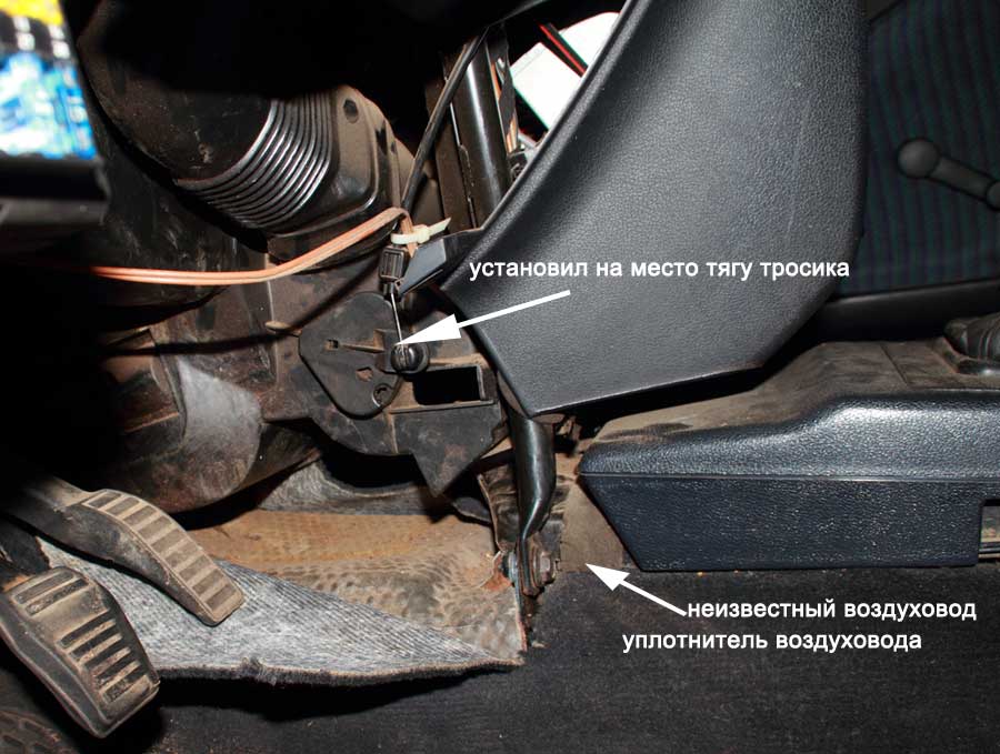

В общем. Всем спасибо. Сделал обдув.
Система такая.
Поставил тросик управления заслонкой. Всё заработало. Конечно уплотнители надо менять.
Система такая: Обдув стекла отдельно не управляется. Воздух распределяется, когда регулятор во втором положении, между фронтальными обдувками и лобового стекла. Что бы дуло сильнее на лобовое, то прикрываешь каждую обдувку отдельно. Когда включаешь печку (температуру) на полную, то общий поток воздуха падает, потому что весь воздух идёт через радиатор печки.
Вот и вся химия..
Возник вопрос. Что там за непонятный воздуховод, ведущий под центральную консоль. В как бы не переключал заслонки, туда не дует. Что за Он? Зачем он? фотка в прицепе.
Комментарий к файлу: Фотка загадочного воздуховода
pecka.jpg [ 78.81 КБ | Просмотров: 16434 ]
форд эскорт 1.4 моно 1994г
 Заголовок сообщения: Re: Исчез обдув лобового стекла.
СообщениеДобавлено: Пт окт 05, 2012 10:55
это в ноги задним пассажирам у тя чуть дальше окошечко на фотке через него выходит теплый воздух
