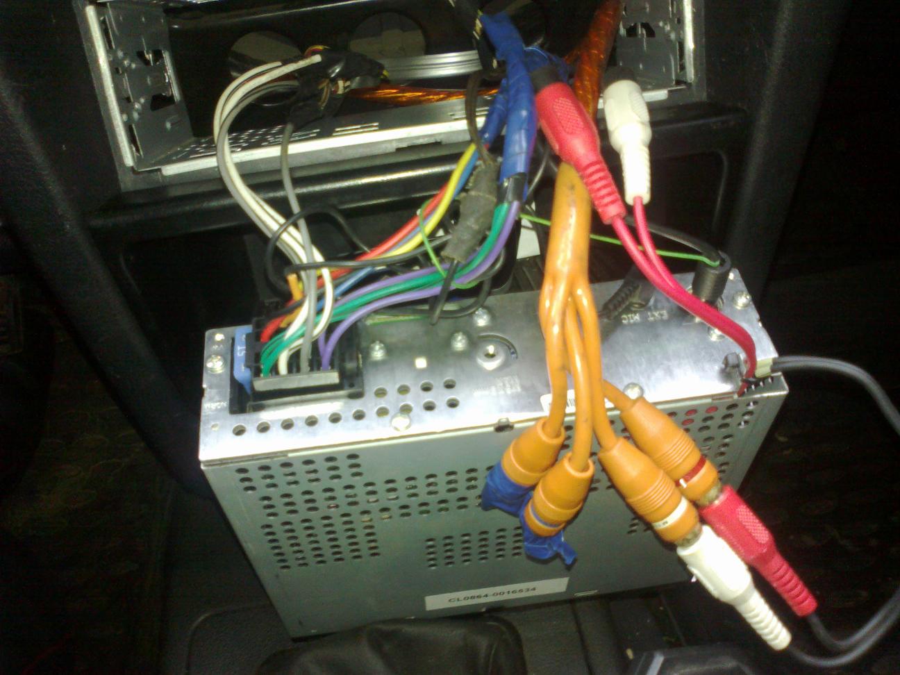

Проверил провода (он один идет от магнитолы до усилителя, фото прилагается, 4 штекера), вроде норм. Колонки немного шипят (питание видимо приходит) На усилителе горит зеленая лампочка (тоже вроде норм) в чем может быть проблема?

Не могу найти схему на твою голову. На фото с тюльпанами 2 кабеля: черный и красный. Один из них in, другой out. Не перепутал?

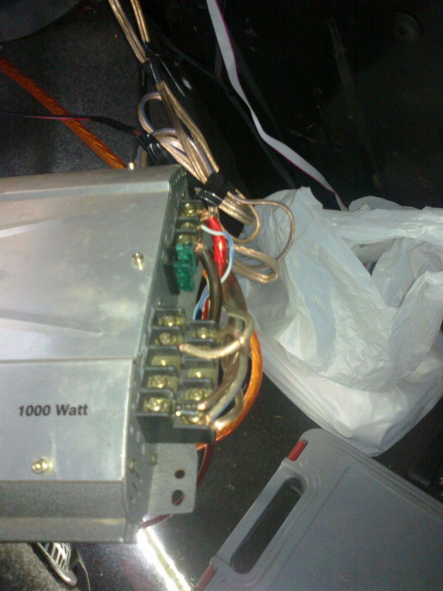

Сделай фото как подключаешь усь.

Вот
20062012212.jpg [ 426.6 КБ | Просмотров: 7804 ]
20062012214.jpg [ 299.35 КБ | Просмотров: 7804 ]
20062012215.jpg [ 341.35 КБ | Просмотров: 7804 ]

*бьющийся головой в стену смайлик* ппц схема... что делают 4 провода на одном выходе?
обратись к специально обученым людям, дай им денег, пусть грамотно тебе музло подключат, пока усилок окончательно не спалил, а может уже и спалил....

Не 4, а 2.

Зачем подключены в in все 4 тюльпана? У тебя переключатель поставлен в положение СН1+2 и СН3+4, а сигнал ты подаешь только на СН3+4.
Усь новый? Мануал по подключению уся есть?
САБ пассивный? Какое сопротивление показывает тестер на проводах?
СообщениеДобавлено: Чт июн 21, 2012 9:27
Сообщения: 1805
1. Я могу вытащить 2 тюльпана, это на что-то повлияет?
2. Усилок не новый, лет 5 минимум.
3. Мануала нет
4. Саб естественно пассивный (странный вопрос)
5. Сопротивление не мерил.
