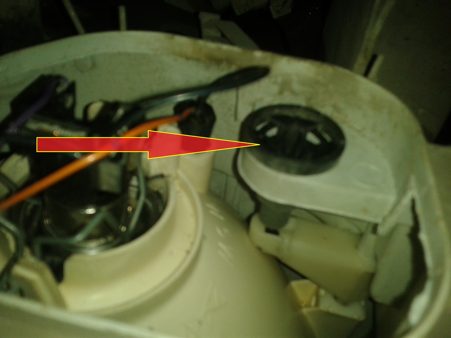

Народ помогите кто чем может пожалуйста! На фото стрелкой указана черная штучка в фаре, так вот проблема в том, что в левой фаре она отсутствует (куда делась не ясно). Из-за ее отсутствия галогенка трясется когда едешь по кочкам и т.п. то есть по нашим "хайвеям" почти постоянно, что создает некоторый дискомфорт при езде в вечернее время суток с включенным ближним... Может у кого найдется такая??? или подскажите где такую можно отыскать, иль замену какую-нибудь?! :-(

Похоже это заглушка электрокорректора ( ставится вместо него ). Ессно без неё отражатель будет болтаться.
