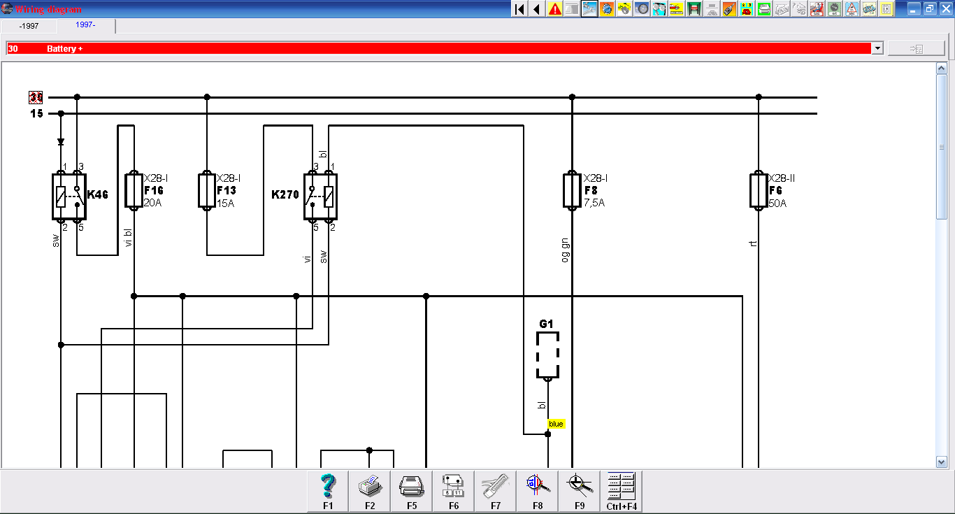

скачал autoData 3.18 инглиш. там подробная электрическая схема форда эскорта 1.8 TD 1999г. чёрно красный провод это минус (масса) однозначно. он включается в 8-й разъём фишки идущей на топливный насос. подключил. не заводится. во время включения зажигания начинает сильно постоянно часто мигать красный светодиод на панели под часами. раньше он (до обрыва проводов) при включении зажигания мигнёт разок и потухнет. я предполагаю что "мозги" определили непорядок с топливным насосом и дали команду перейти в режим антиугона, так как на втягивающее реле стартера напряжение не стало подаваться. схема уже полностью собрана, фишка подсоединена правильно. нужно скорее всего сбросить настройки мозгов (обнулить или как там) чтобы они переключились в нормальный режим. как сбрасываются настройки мозгов?

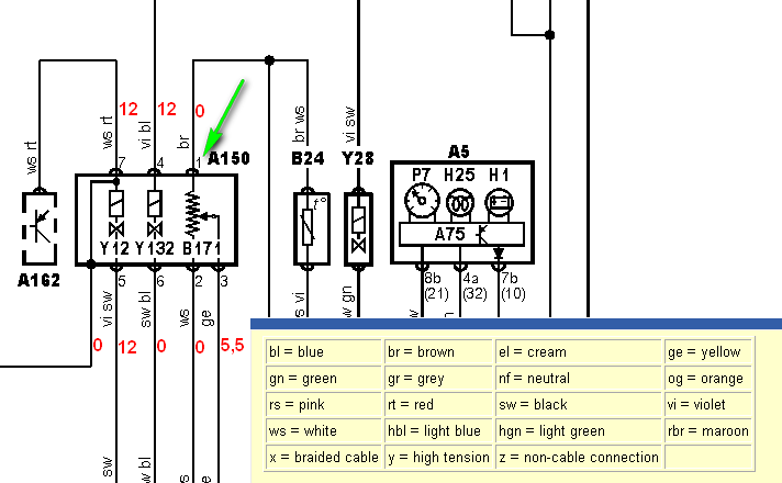

вот схема подключения в фишке топливного насоса (указана зелёной стрелкой). на схеме своеобразное сокращение английских названий, поэтому на жёлтом примечании даётся расшифровка сокращений. Были оборваны остатками ремня провода 4, 6, 7 и 8 (на схеме). Все установлены на свои места. Но не заводится. Можно ли куда нибудь кинуть провода напрямую, чтобы завести без "мозгов" форда. В фишке подаётся напряжение при включении замка зажигания (вольты описаны на скрине красными цифрами справа от выводов, педаль газа не трогал). При выключенном замке зажигания везде нет напряжения в фишке. Непорезанная на части схема в вордовском файле FORD.

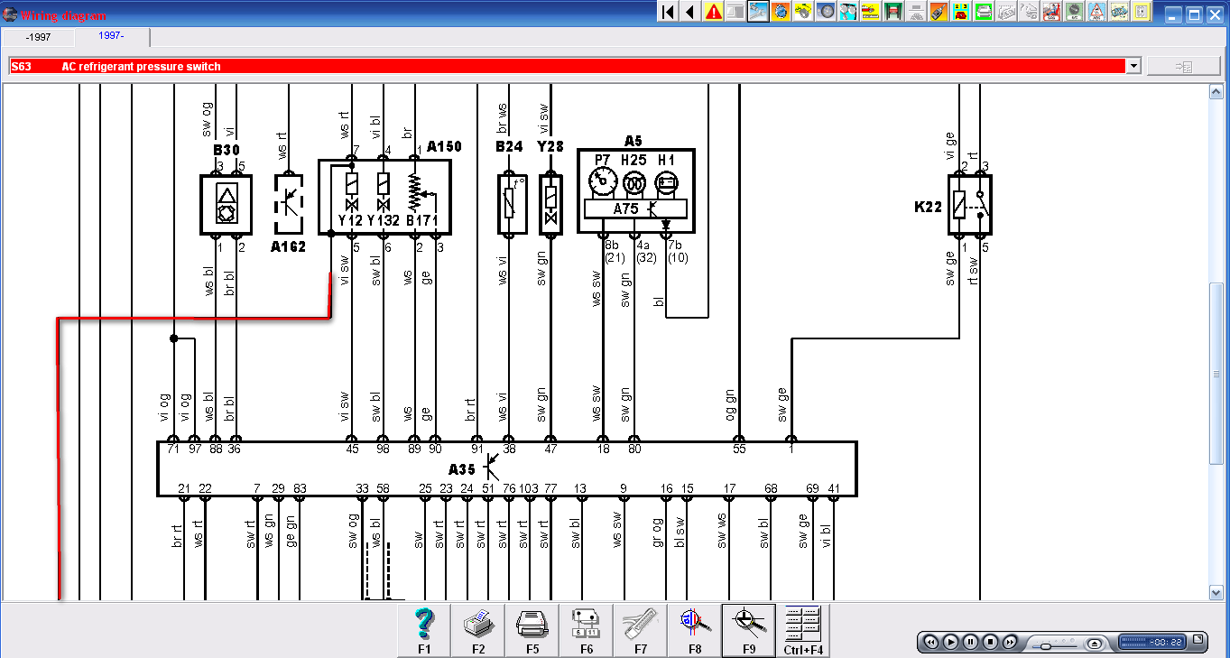

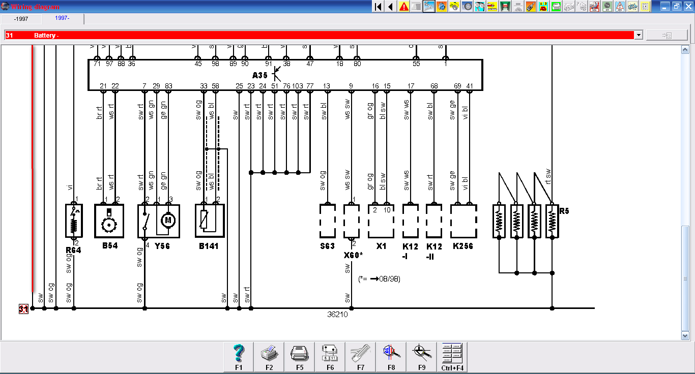

схема подключения фишки в схему проводки автомобиля на скрине 01 и 02. Я специально обозначил красным провод, который идёт от фишки в схему. 8-й вывод из фишки идёт к контакту 31. Обратите внимание, вверху специально видно (выше схемы), что 31 - это минус аккумулятора. А на скрине 03 видно что 30 - это плюс аккумулятора.

А на 6-м выводе не должно быть +12 В? Провода обрывались, может замкнуло на что нибудь при обрыве в мозгах и сгорело? По схеме теоретически на 6-м тоже должно быть 12 в или на 5-м тоже 0 вольт. Это электроклапана теоретически... Прийду с рыбалки, перепроверю 6-й вывод, что он мне не нравится...
1 коричневый 0 вольт -------> жёлтый
2 белый 0 вольт ------------> красный
3 жёлтый 5,5 вольт ----------> зелёный
4 фиолетово синий 12 вольт > белый
5 фиолетово чёрный 12 вольт> чёрный
6 чёрно синий 0 вольт ------> белый ?????
7 бело красный 12 вольт ----> чёрный
8 чёрно красный 0 вольт ---> чёрный масса
Слева "папа" фишки, справа "мама" фишки. В "папе" между массой и 4 выводом фишки 1000 Ом, массой и 5 выводом 1000 Ом, между массой и 6 выводом 1500 Ом, между массой и 7 выводом 1650 Ом (измерения при выключенном замке зажигания).

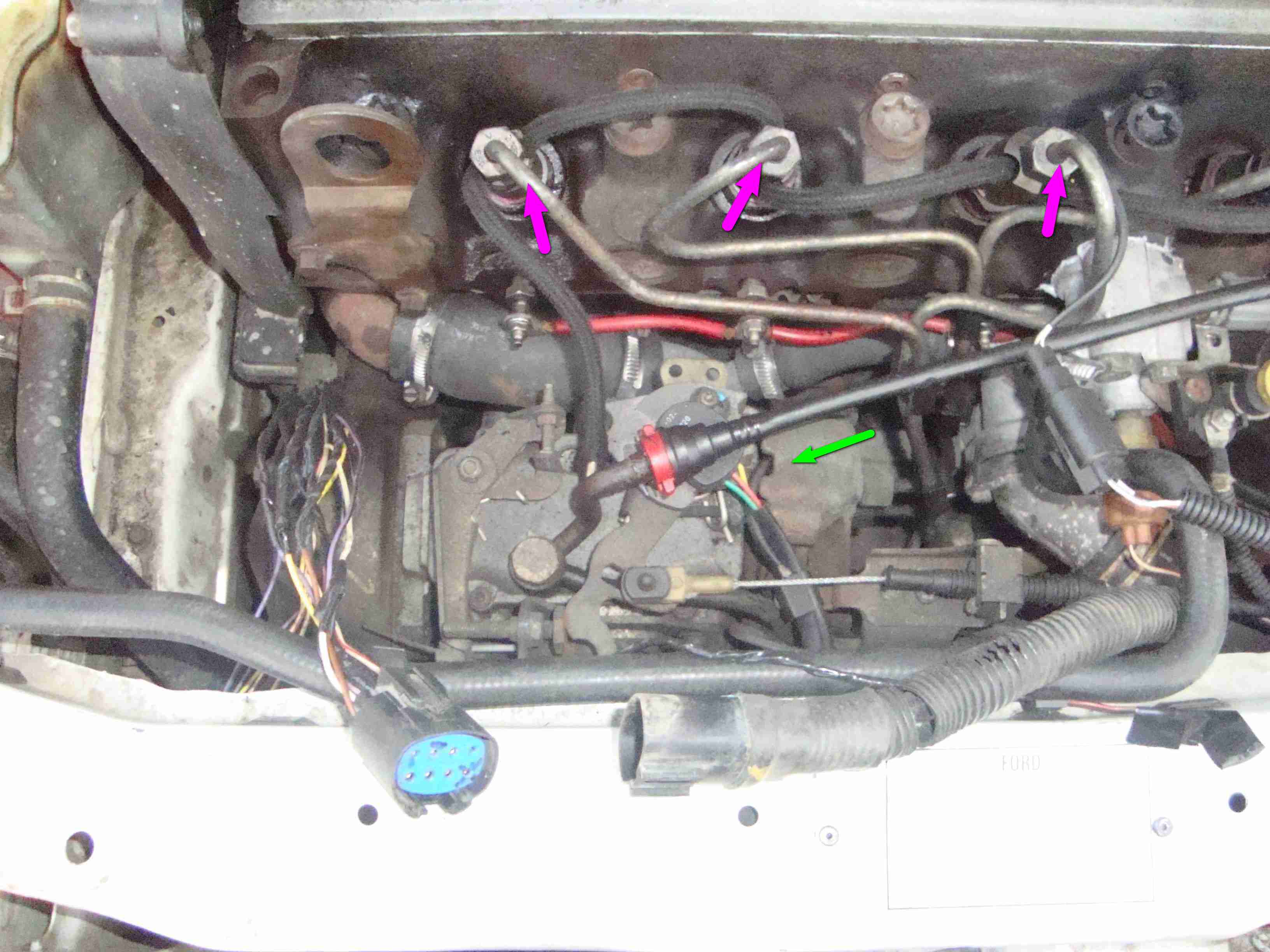

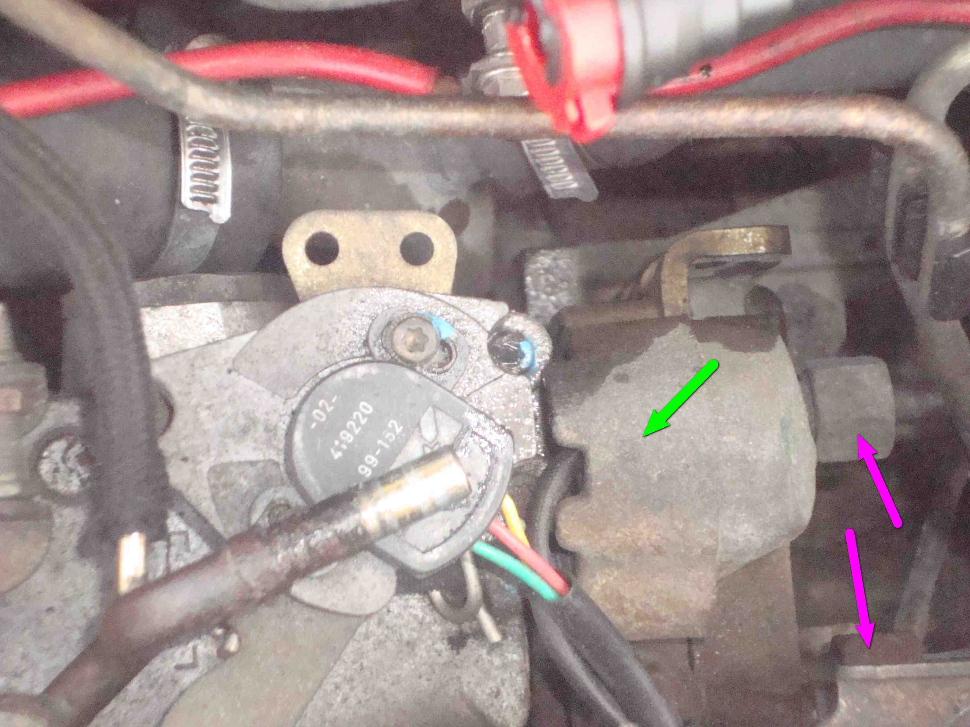

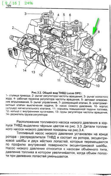

Значит, чтобы напрямую подать +12 вольт на электроклапан (на фото рис. 3.2 он указан зелёной стрелкой), нужно отвернуть и снять топливные трубки идущие от топливного насоса к форсункам (на фото они сиреневого цвета). Затем снять металлическую защиту клапана. Сам топливный насос снимать не нужно? Можно на двигателе всё разобрать и собрать? Там есть какая-то электроника возле клапана или просто "голый" клапан?

Похоже надо снимать ТНВД,т.к.щиток над клапаном отсечки прикручен срывными болтами и так просто их не открутишь. Клапан стоит обыкновенный,просто закрыт щитком,чтобы нельзя было кинуть "напрямую" провод.Похожую систему сам видел на "Пежо 806" 1.9 Тд.
СообщениеДобавлено: Сб май 26, 2012 21:49
Зарегистрирован: Пн май 14, 2012 20:49
Сообщения: 19
Откуда: Brest
ТНВД с Пежо разные. Снимать топливный насос не пришлось. Очень неудобно разбирать на месте, но можно. Бросил +12в на электроклапан. Щёлкает. Разомкнул фишку соединения до втягивающего реле стартера под капотом, бросил туда толстый провод на +12в от аккумулятора. Стартер работает. Первый раз немного покрутил стартером, затем завелась. Провод электроклапана разорвал - заглохла. Всё. Остальное мелочи. А ведь вначале хотел всё восстановить как было... В результате из неполноценного Форда сделал полноценный трактор Беларусь... Сейчас осталось только заводную рукоятку от трактора к форду пристроить...чтобы от аккумулятора не зависеть...
