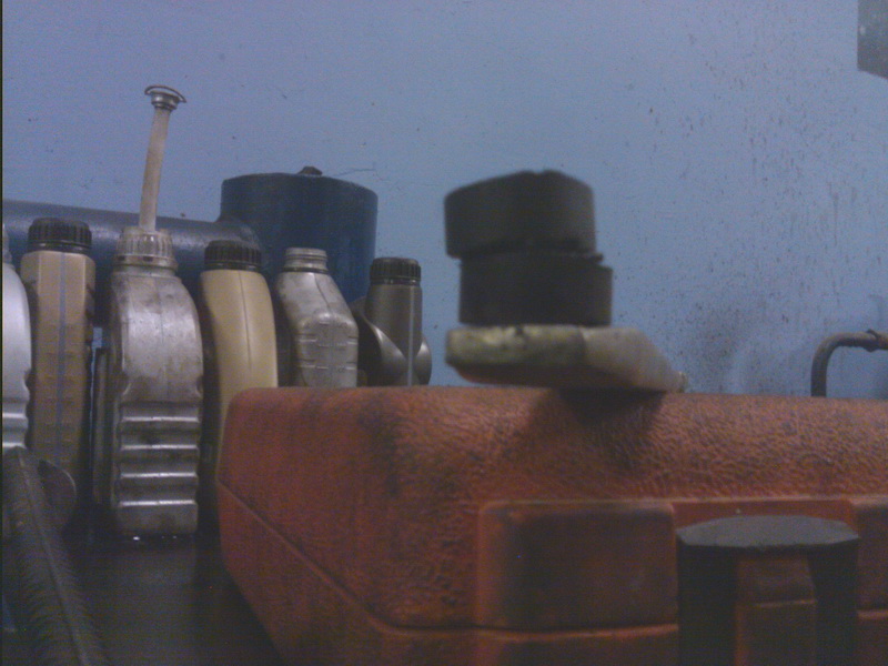

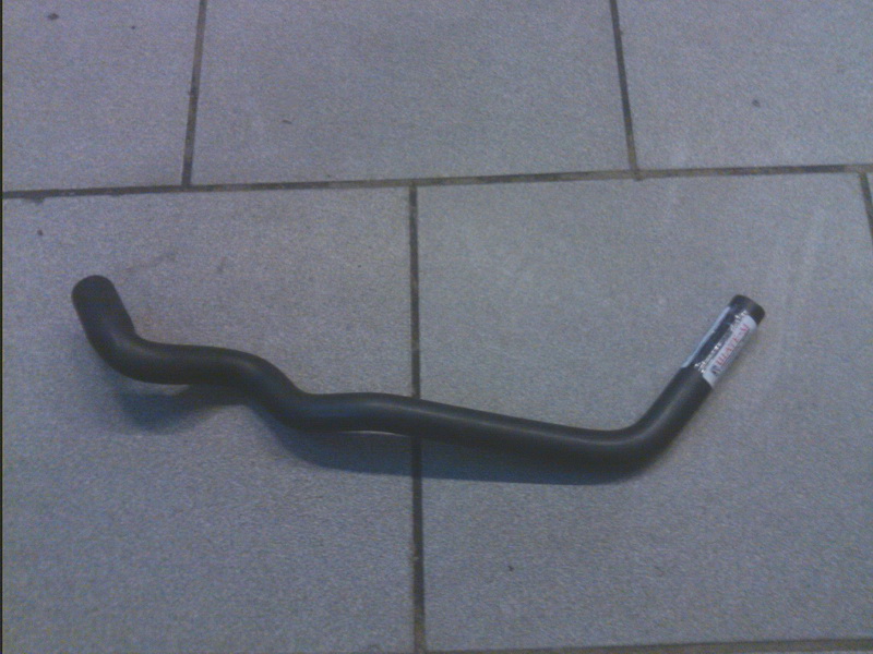

Замена нижнего патрубка расширительного бочка была вынужденным этапом оттуда периодически подтекала ОЖ и устранить не получалось, не посадкой на гермет, ни обрезание и насаживание глубже. Поиски на EXIST дали вот что: Ford 6 710 520 Verb. schlauch 208 000 бел.руб (http://www.exist.by/price.aspx?pid=42C0064E&sr=61) как то дорого :shock:, но я не сдался ::naughty:: нет не разборка :dance: ищем дальше на EXIST и во всех возможных каталогах ::pray:: и вот оно, ну или почти оно ::thinking:: ценник тот же но есть аналоги Impergom 221357, 42 100 бел руб. (http://www.exist.by/price.aspx?pcode=6+710+518) и то и то идет на одни и те же авто моего в списке нет :???: но цена прельщает и заказ через ШАТЕ-М (знакомые помогли и заказ мне стал в 36 000 бел.руб) и на следующий день в 9,00 вот оно :P первые примерки и небольшие сомнения, ждем вечер и на подъемник... вот только пришлось укоротить его на 10 мм и еще одна мелочь он не армирован(((

Комментарий к файлу: ну и тд

IMAGE00116.jpg [ 153.41 КБ | Просмотров: 4262 ]
Комментарий к файлу: обрезки

Комментарий к файлу: вот он ноВый
