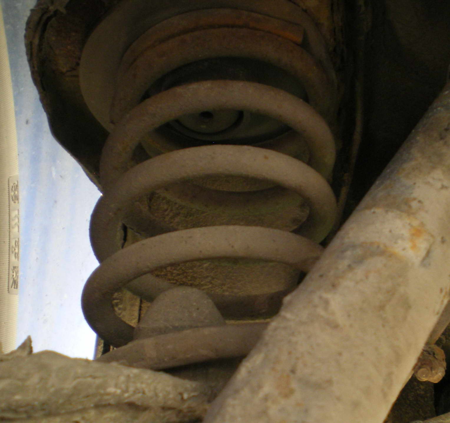

Если кому интресно, у меня универсал 98 года дизель. Знакомые дали мне "предние" пружины (жигулевские) б/у. Путем эксперемента обрезал два витка, но они не подошли, тогда обрезал еще полвитка-подошли. Уже два года при "жестокой эксплуатации" полет нормальный, единственное немного жестковато. Знакомый сделал тоже самое, полет нормальный.
2.jpg [ 113.87 КБ | Просмотров: 2023 ]

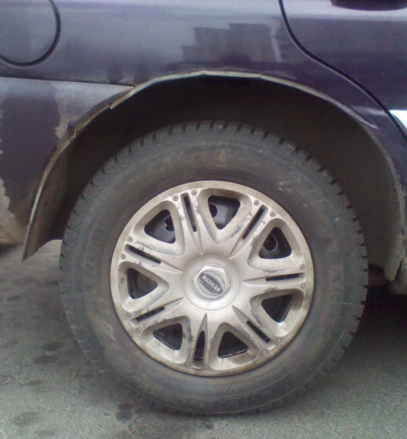

СообщениеДобавлено: Чт ноя 10, 2011 14:43
Зарегистрирован: Вт июл 14, 2009 22:25
Сообщения: 62
Откуда: Белорусия
Вот вид сбоку

kamenschikova писал(а):
Вот вид сбоку
Да простят меня модераторы: от чего локеры примостырил?
