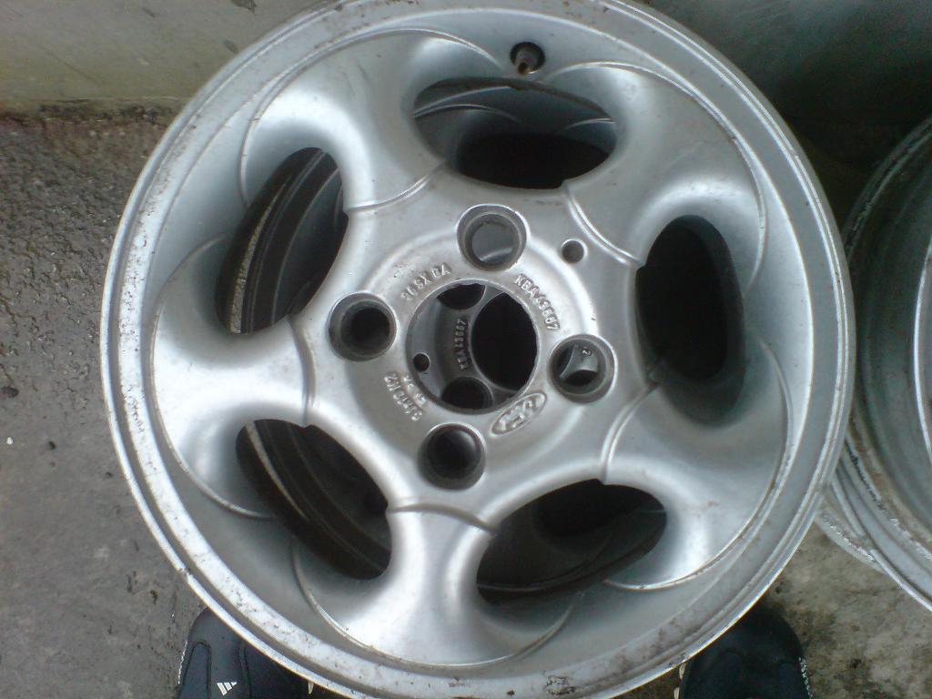

Добрый вечер)Подскажите пожалуйста, какие нужны гайки на оригинал литьё Ford.Заранее спасибо :cool:
DSC000622.JPG [ 97.85 КБ | Просмотров: 9530 ]

Добрый вечер)Mishal я так понял, что гайка слева мне подойдёт?

СообщениеДобавлено: Чт дек 15, 2011 0:54
PoiZone Нет! Нужна гайка справа, с конусом.
Причём у Форда конус стандартный,60гр., но по диаметру больше, чем у обычных гаек.
У эскорта ещё были такие гайки с конусной шайбой.
http://www.samurai-ufa.ru/shop/pictures/73510_2.jpg
http://www.fordrazbor.ru/shop/files/images/_9.gif

Жаль, потому что в моем городе есть гайки такие как слева, а именно с эксцентриком есть только с 1.25 резьбой(

СообщениеДобавлено: Чт дек 15, 2011 7:12
Такие гайки ,как слева , с плоскими шайбами, идут на литые диски где нет конусных отверстий(у многих японцев, к примеру)а сделана прямая выточка.
О каких эксцентриках речь, я не понял. О секретках, может?
У моего Эскорта были с завода такие гайки, как на нижней ссылке.
И ещё, размер под ключ - у нас 19 мм.
