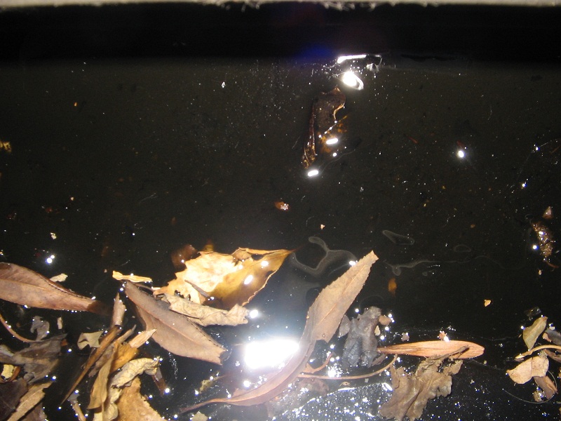

наконец-то дошли руки... это п....ц!!!!!! тек радиатор печки, а что творилось в системе охлаждения не могу описать цензурными словами. и похоже версия камрада Sochi имеет право на жизнь, так что приношу свои извинения ;). из мотора вместо фриза слилась практически черная жидкость, по консистенции и вязкости больше похожая на моторное масло. но это полбеды. что творилось в корпусе печки - вообще нет слов. мазут!!! галимый мазут!!! (в прикреплении фотка, снято через входное отверстие корпуса печки, разобрать трудно, но слой в сантиметр точно и на поверхности плавают листья). на промывку системы извел весь запас воды в гараже, а это около 100л, но под конец все-таки потекла относительно чистая)))). так что спасибо всем за участие, за советы и поддержку и велкам в новую тему "масло в антифризе, а не наоборот!!!!"
