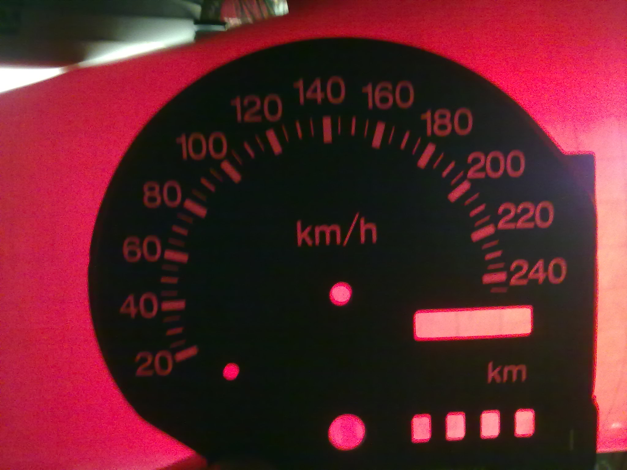

Короче после недолгих раздумий было решено приобрести диодную ленту холодно белого цвета (как мне показалось она самая яркая из всех). Однако по достигнутой договоренности с заказчиком - моим родным братом, цвет подсветки должен быть непременно красного цвета. Объясняю, кузов автомобиля выкрашен в красный цвет - Гренадер, фото где-то есть на форумах кому интересно найдут. На машине установлено 4 стеклоподъемника с управлением с водительской двери и все кнопки переделаны на красную подсветку, также изменена подсветка ручек печки (конечно красный) и подсветка корректора фар (красный) не тронутыми остались тока часы (ну тож думаю до поры до времени). Короче красный так красный. Посмотрев на красную диодную ленту воочую мне не очень понравилась ее яркость (синий и зеленый намного ярче). Немного поразмыслив и прокрутив в голове информацию полученную в инете по данному вопросу было решено делать подсветку а-ля Ауди (тож красная кто не знает).
Смысл ее прост как 3 копейки, под шкалой (под всей ее поверхностью) находится красный светофильтр (кто не понял такой же только зеленый мы "замывали" на родной приборке). По случайности у меня дома оказалась само клеящаяся пленка ОРАКАЛ красного цвета.
Предистория: данная пленка была куплена в автомагазине в виде длинной полоски шириной 20 см, для поклейки вверху на лобовое стекло. Но ввиду того, что в скором времени было запланировано менять лобовое стекло (оно имеет хорошую трещину) данная пленка была наклеена вверху заднего стекла и остался небольшой, но вполне мне достаточный кусок.
И так приложив шкалу к данному куску пленки и посмотрев ее на просвет я понял что это именно то, что нужно (фото выложить не получается так как я достиг максимального предела)

Лимит увеличен, Спасибо FOX, продолжим. Как я уже говорил приложив пленку к шкале и посмотрев на просвет я увидел следующее... (выложу тока фото спидометра, на остальных шкалах выгладит также). Яркость конечно не полная, так как белая подложка пленки не снята и позади обыкновенная настольная люминесцентная лампа, но смысл сего действа думаю понятен.
