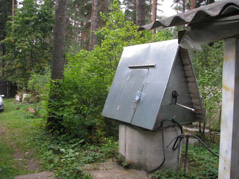

много времени прошло, но вот выложу немного фоток фазенды :oops: :smile139:
Комментарий к файлу: просто Дятел :)
IMG_2059_1.JPG [ 185.48 КБ | Просмотров: 4167 ]
Комментарий к файлу: на следующий год планирую уже делать водоснабжение в дом и баню, через насосную станцию
IMG_2071_1.JPG [ 321.12 КБ | Просмотров: 4166 ]
Комментарий к файлу: летняя кухня
IMG_2072_1.JPG [ 301.09 КБ | Просмотров: 4166 ]
IMG_2069_1.JPG [ 334.96 КБ | Просмотров: 4166 ]
