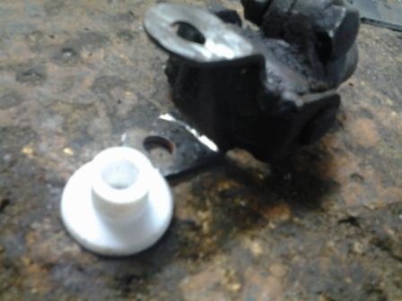

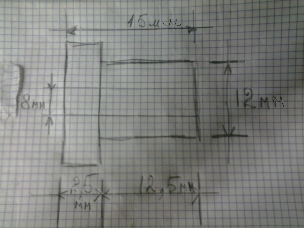

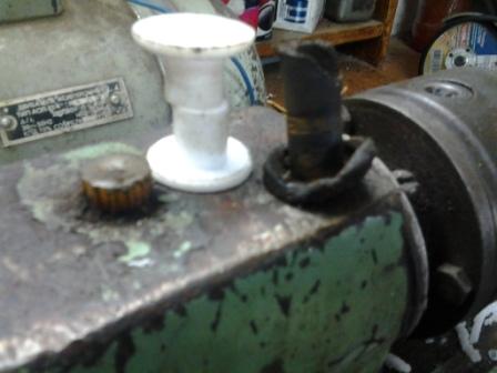

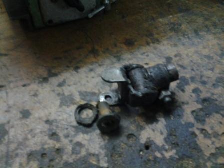

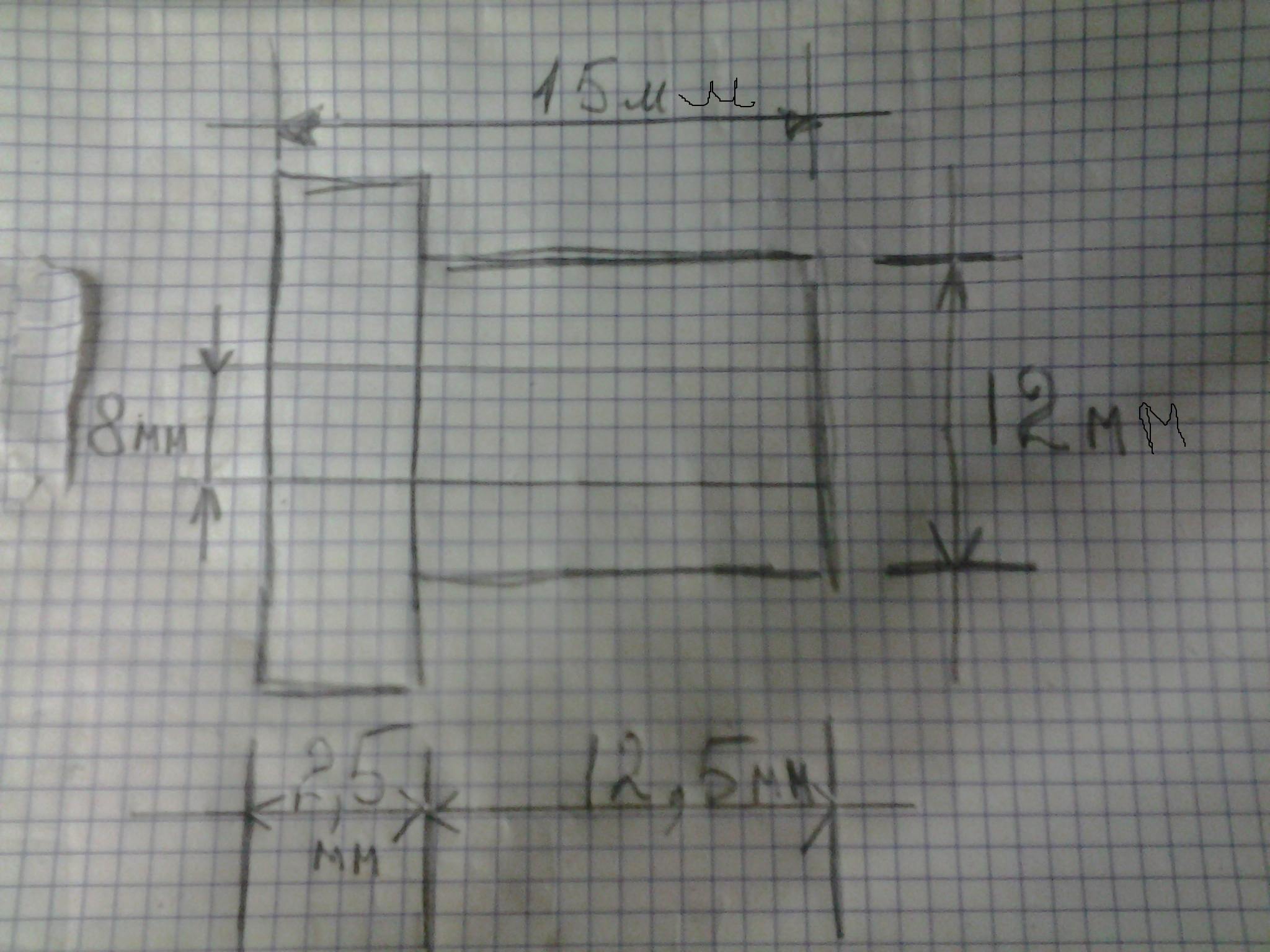

сегодня ремонтировал кулису, задолбало нечеткое включение скоростей. отсоеденил карданчик от кулисы,неохота было в сборе снимать,выточил новые втулочки.
итог-скорости четко входят,задняя заходит сразу
Комментарий к файлу: карданчик со старыми втулками
0080.jpg [ 27.79 КБ | Просмотров: 9690 ]
Комментарий к файлу: размер втулок
0088.jpg [ 244.98 КБ | Просмотров: 9617 ]
0082.jpg [ 27.29 КБ | Просмотров: 9690 ]
Комментарий к файлу: новые втулки
0085.jpg [ 27.59 КБ | Просмотров: 9690 ]
Комментарий к файлу: что получилоь
0087.jpg [ 31.82 КБ | Просмотров: 9690 ]

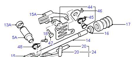

Доброго всем дня!! Нужна помощь в поиске скальника тяги переключения на КПП. Эскортик 84 год(бензин 1.6,кпп 5ст). Сняли мастера сальник так как из под него текло масло. Теперь нигде не можем найти. Сальник хитрый такой в металической обойме. На нем номер 27040 А48 77ТТ-7288-АА. Помогите советом. Куда не захожу--такие старые машины по пограмме не пробиваются. Хотя все остальные сальники на Кпп нашли.
Машинка не роскошь, а средство....
Форд Эскорт универсал 1984 г.в.
СообщениеДобавлено: Ср авг 08, 2012 18:15
для начала есть тема по поиску деталей тут viewtopic.php?f=109&t=9775
вин в студию, авто в подпись желательно двигло тоже
Тебе сальник нужен тот который на тяге за пыльником стоит? №16
если оно тогда
масляное уплотнение 6027025
