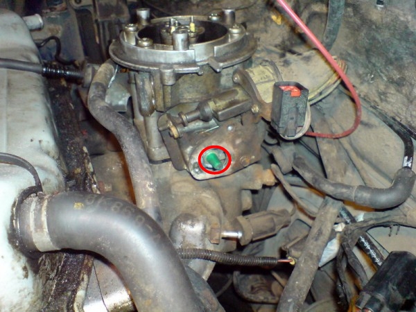

Извиняюсь что вопрос не по теме, но подскажите что это за болт сверху над датчиком, который что-то регулирует методом вкручивания и выкручивания. У меня он полностью выкручен, а вот у автора темы хорошо видно что он закручен до половины. В каком положении он должен быть? ::thinking::
t_5_550.jpg [ 34.91 КБ | Просмотров: 5347 ]
СообщениеДобавлено: Ср июн 29, 2011 3:35
Регулировка ХХ в малых пределах. Регулируется на заводе и пломбируется пластиковой крышкой.
