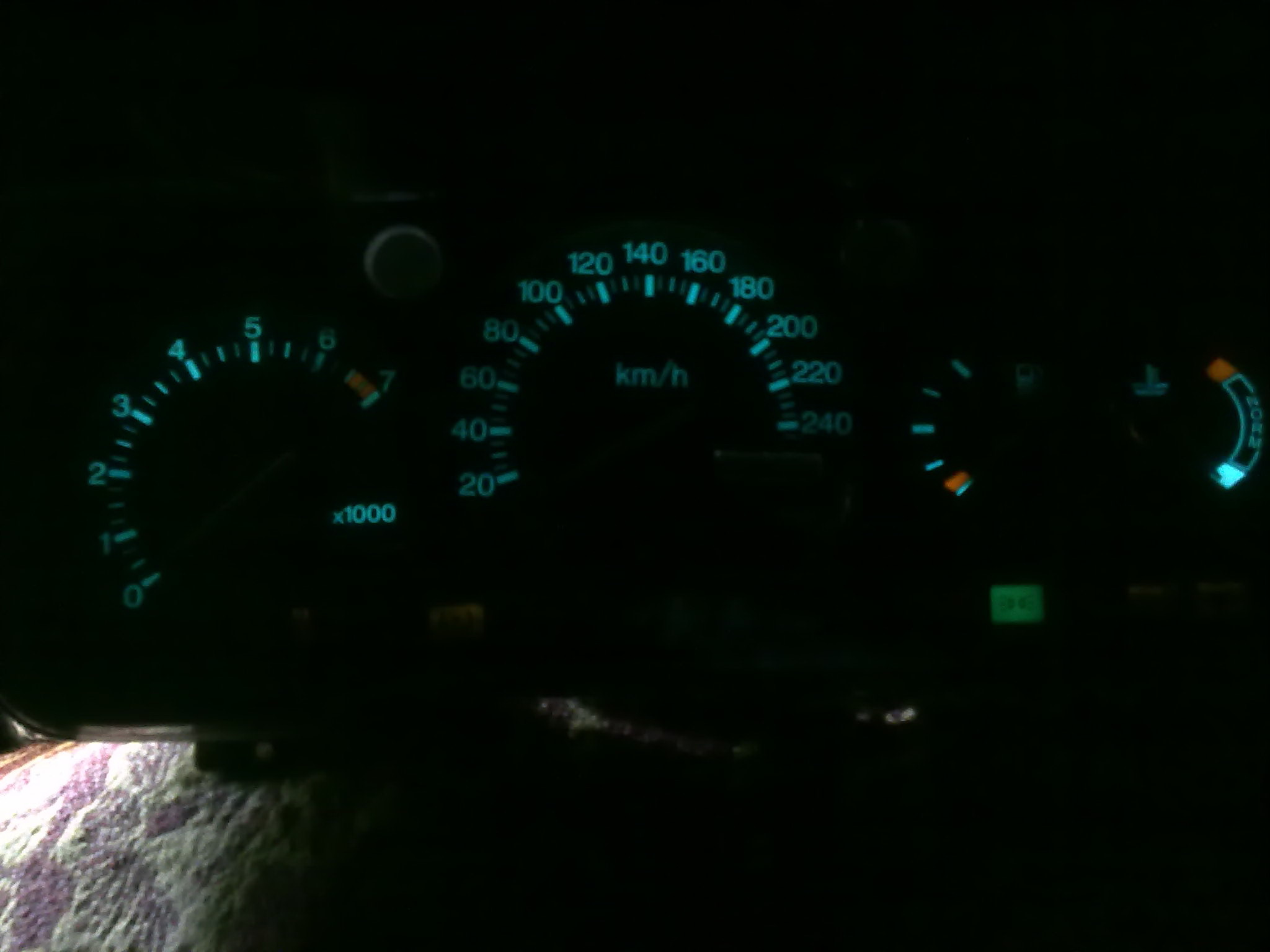

В инете полно информации по переделки подсветки приборов практические на любые авто (однако переделки подсветки с внешней на внутреннюю оказалось не так то много и в основном касается российского, я бы даже сказал советского автопрома). Поизучав некоторое время опыт различных людей, я выбрал для себя концепцию простоты и максимальной дешевизны проекта. Ну впрочем по порядку:
И так многим форумчанам известно, (а кому неизвестно довожу до сведения) что цифры и буквы панели приборов на просвет зеленого цвета как это показано на фото (сразу прошу извинений фото сделаны на мобильный телефон с камерой 3,2 Мп, фотика у меня к сожалению нет)
Комментарий к файлу: просвет панели

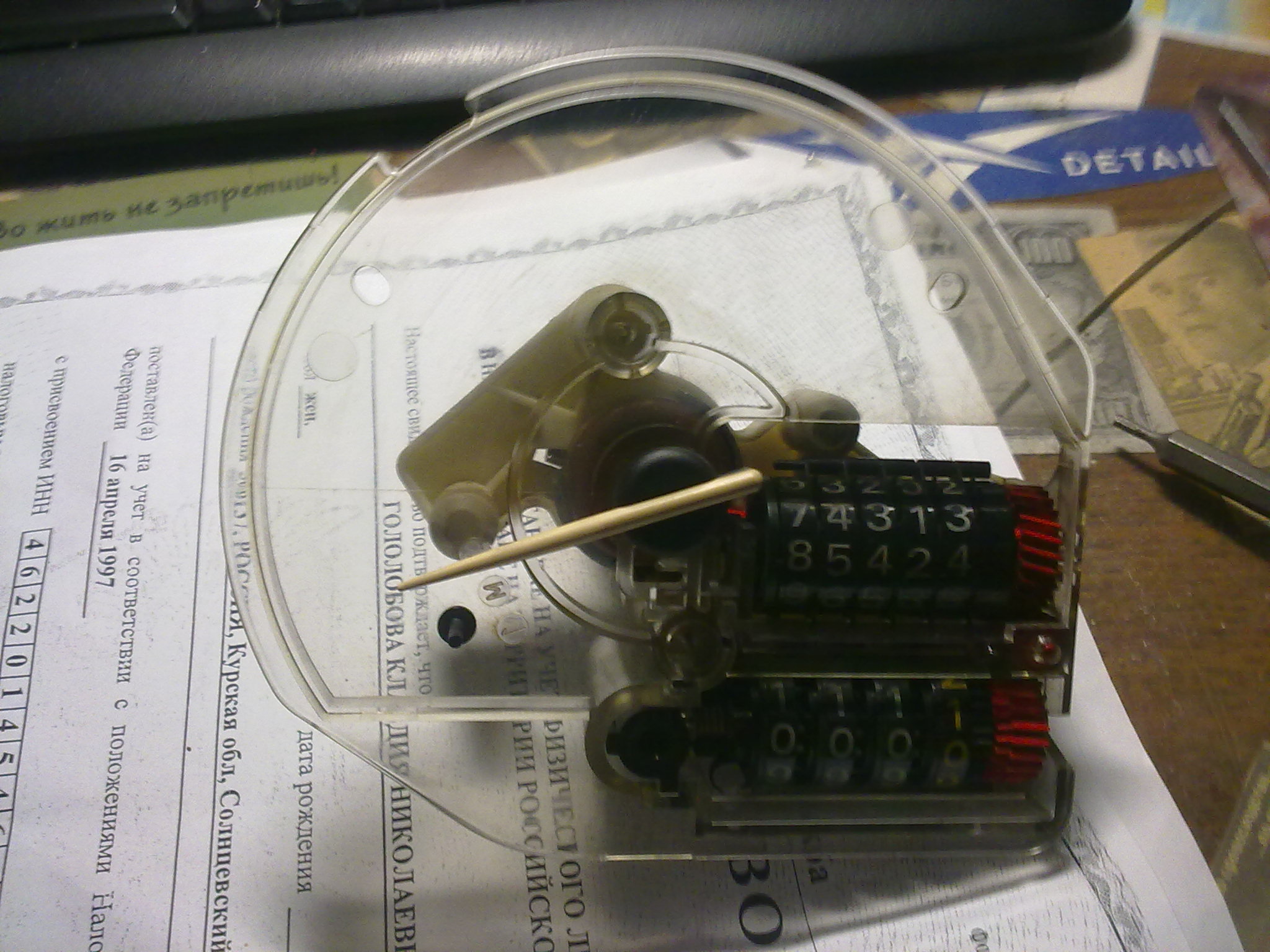

для переделки на необходимо все разобрать, я не буду описывать этот процесс он есть на форумах и практически в любой книге по техническому обслуживаю. Я начал со спидометра (поскольку его чинил). Аккуратно снимаем стрелку, а затем шкалу, на фото видны внутренности спидометра.
15062011265.jpg [ 373.12 КБ | Просмотров: 3364 ]
15062011264.jpg [ 456.12 КБ | Просмотров: 3363 ]

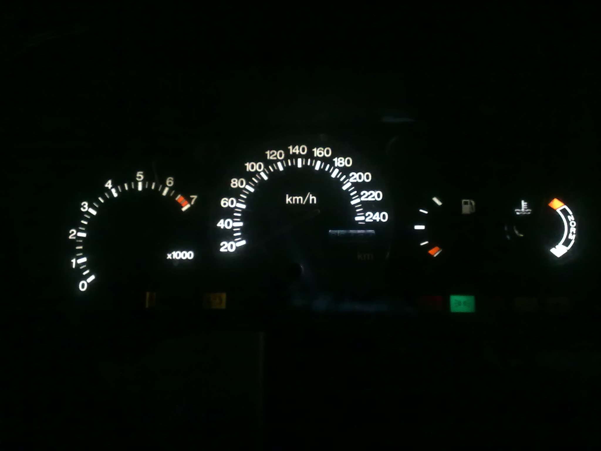

Забегая очень далеко вперед скажу, что приборки Эскортов 95 и т.д годов также не имеют внутренней подсветки, а имеют зеленую внешнюю, однако при этом шкалы на просвет белые (до сих пор не могу понять зачем)
15062011273.jpg [ 291.21 КБ | Просмотров: 3360 ]
