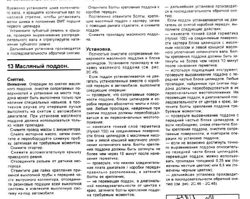

Во, мануал говорит, что КПП снимать не нужно:
.jpg
.jpg [ 213.2 КБ | Просмотров: 14374 ]

спасибо за мануал завтри буду пробовать еще открутить стартер

Боюсь, что слова про стартер остались с предшественника Зетека - ДОХЦ, у которого стартер снизу.
Если КПП всё-таки не надо откручивать (в чём я сомневаюсь), то и стартер трогать нефиг...
