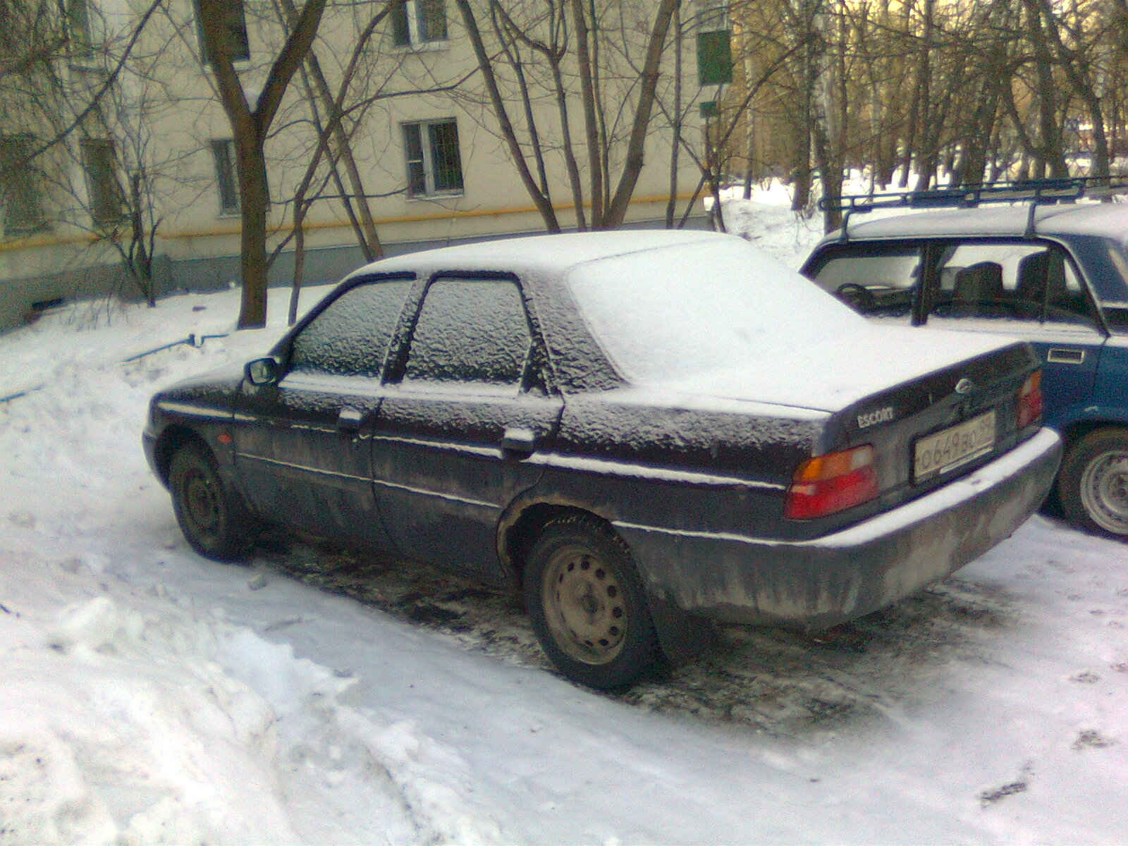

wf0fxxgcafvd25610 - задний бампер не могу определить. вторые сутки уже пошли... :(
Комментарий к файлу: вот такой вот
bumper2.jpeg [ 184.8 КБ | Просмотров: 3489 ]
ДР-24.11.97 Escort 4дв. седан CLX, 1.6CVH 2V, карб ?TLDM28/32 1.6? 5ст. механика

2 PtitsaSip
7400100 - задний бампер
ВИН указывай большими буквами !!!
