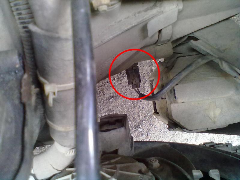

штекера на коробке и лонжероне
6.jpg [ 64.79 КБ | Просмотров: 2559 ]
7.jpg [ 54.63 КБ | Просмотров: 2561 ]

А когда отключаешь разъём на фото 3 , что происходит?

при отключении разъёма просто не повышаются обороты, а задний ход горит...
я уже конечно смирился - да и удобно когда включая заднюю обороты до 1200 поскакивают, газ жать не надо))) как на автомате)))) :lol:
