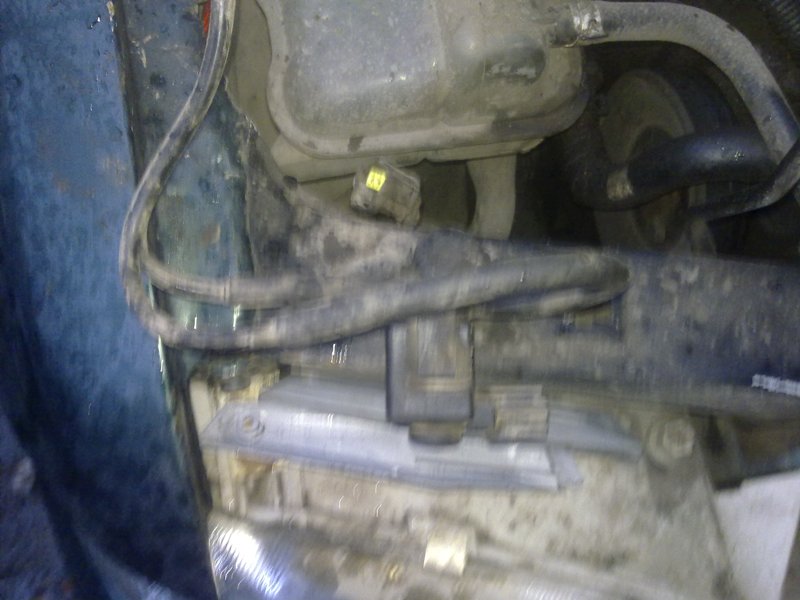

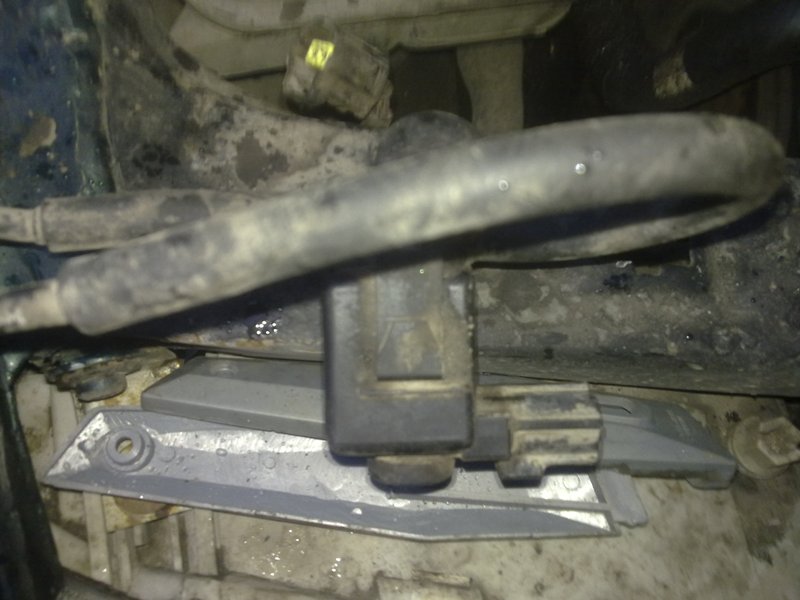

Шланги от него идут от впускного коллектора-через "этот клапан" и насколько я понял,в топливный бак. Если шланги отсоединить и заткнуть,то в салоне на скорости и при открытых окнах,воняет бензином. Как оно работает,как его проверить и для чего он.
Комментарий к файлу: 2
3.jpg [ 76 КБ | Просмотров: 2656 ]
Комментарий к файлу: 1
2.jpg [ 77.71 КБ | Просмотров: 2651 ]

Похоже это угольная канистра http://pokatili.ru/forum/ftopic32989.php почитай
СообщениеДобавлено: Сб апр 09, 2011 0:53
У меня там под фарой стоит адсорбер и к нему тянутся шланги от мотора. Я уже и не помню, для чего эта система вентялции....
Ни разу туда не лазил.
tsarik верно ссылку дал.

Не,нету канистры.

А должна быть...
СообщениеДобавлено: Ср апр 13, 2011 0:03
Homer писал(а):
Не,нету канистры.
Это не такая канистра , как для бензина.
Небольшая чёрная коробочка.
СообщениеДобавлено: Ср апр 13, 2011 16:13
Зарегистрирован: Пн янв 11, 2010 19:43
Сообщения: 29
Откуда: Украина,Киев
В баке есть вентиляция бака, для того что-бы когда едешь там не образовывался типа вакуум...насос то качает,а сиситема герметична.Трубочка с бака идёт в угольную канистру и там собираются незначительные пары бензина, а с этой канистры, через электроклапан идёт трубочка во впускной коллектор...При работе двигла, комп на клапан периодически подает импульс, который открывает клапан и пары топлива в канистре засасываются во впускной коллектор. Ну и всё, трубочку с бака нельзя затыкать ни в коем случае!
