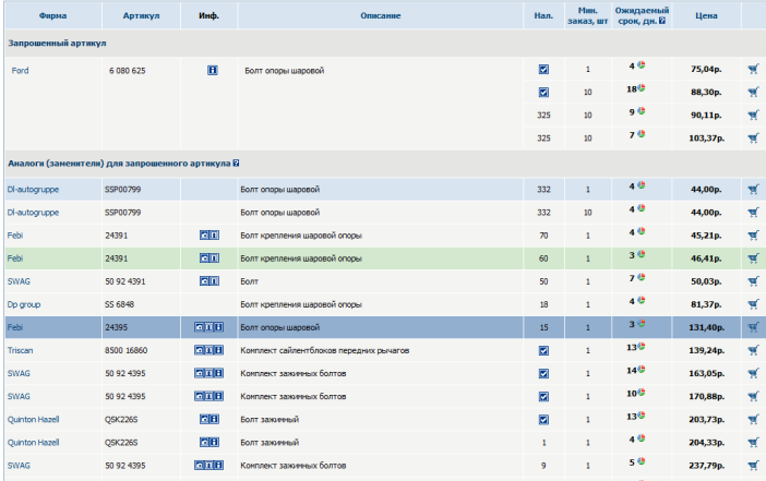

смотрел в экзисте нема такого болтика,кулак поворотный показан и больше ничего! :crowd:
Escort 91 г. тперь ZETEC 1.6 , 16 V (был 1.4 CVH )
VIN VS6AXXWPAAMS61751
СообщениеДобавлено: Вт фев 22, 2011 0:47
И куда смотрел? :smile139:
Лови болтики...

СообщениеДобавлено: Вт фев 22, 2011 0:52
во-во, http://www.exist.ru/price.aspx?pid=EE80062D&sr=61

У нас в Беларуси широко распостранены запчасти для подвески Teknorot (Турция) Покупал себе шаровые опоры , в комплекте с опорой были два болта с гайками для крепления опоры к рычагу и болт с гайкой для фиксации пальца в поворотном кулаке. цена комплекта - 8 $

:oops: спасибо Вам за помощ. :smile70:

сенодня забрал пыльник внутреннего шруса,купил болт крепления шаровой.буду искать где поменять всё.спасибо всем за помощ.Мужчин форума с наступающим праздником
