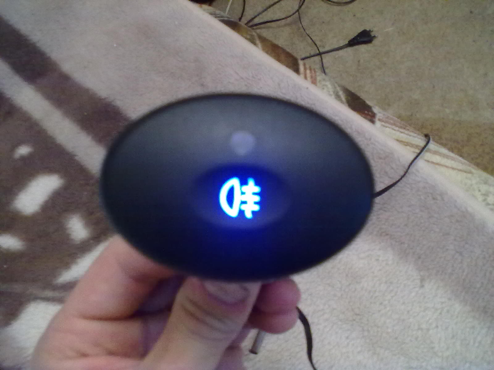

моя сейчас в процессе
Изображение :smile139:
Стрелки тоже будут подсвечиваться!!!
Регулировка яркости присутствует!!! :la-la:
