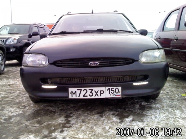

Поставил ДХО. дата на фото не верная.
t_pic119_122.jpg [ 77.59 КБ | Просмотров: 3707 ]
Последний раз редактировалось Мышонок Чт мар 17, 2011 11:26, всего редактировалось 1 раз.
СообщениеДобавлено: Пн фев 28, 2011 14:36
Мышонок писал(а):
Поставил ДХО.
Сдохнут быстро. Как подключал?
СообщениеДобавлено: Пн фев 28, 2011 14:43
Сообщения: 293
Откуда: Московская обл.
MozgoveD
С чего бы им сдохнуть?
Питание от генератора (завел - горят), далее через релюшку - габариты включил они потухли.
СообщениеДобавлено: Пн фев 28, 2011 14:46
Чем защищены? Вся срань будет на них.
Питалово подключать обязательно последовательно через диод - иначе сдохнут быстро, вижу у встречных уже по нескольку светодиодов в линейке не светит.
СообщениеДобавлено: Пн фев 28, 2011 14:54
Сообщения: 293
Корпус водонепроницаемый.
В салоне стоит светодиодная подсветка (в штатном фонаре вместо родной лампочки планка на 24 кажись светодиода) еще ни один не сгорел, а часов уже много нагорели.
Посмотрим что будет.
СообщениеДобавлено: Пн фев 28, 2011 16:33
Сам делал? Если не сам, откуда уверенность, что там диода не стоит?
Когда заводишь аффто она горит?
