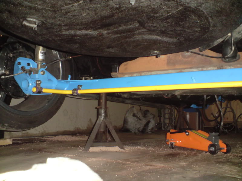

На задней балке на моём авто должен стоять стабилизатор поперечной устойчивости?
А то при покупки авто я только через год узнал что у меня нет переднего стабилизатор,и то мне подсказали на СТО про это.
А задний должен быть?

Не должен. Но может.
DSC00402.jpg [ 98.84 КБ | Просмотров: 4001 ]
СообщениеДобавлено: Вт фев 08, 2011 20:54
::thinking:: А смысл его на задней балке какой,она ж и так не гнётся? ::thinking::
СообщениеДобавлено: Вт фев 08, 2011 21:00
Она немного гнётся. Так её немного делают более жёсткой. Только оно не нафиг нужно. Ну, если для ралли...

Она и называется полу независимая.То есть гнётся но немного.
А если бы не гнулась то сломалась бы.

Красивая какая балка!!!!!!!!!!!!!!Класная,супер!!!!!!!!!!!!
Не твой эскорт?

По-моему, при такой установке стабилизатора на балку, он никакой роли играть не будет. Разве что для самоуспокоения. Балка-то держится за счет реактивных тяг, прикрепленных к кузову кронштейнами, т.е. выполняет роль "тележки".
Вот если бы стабилизатор на концах крепился сквозными болтами к балке жестко, тогда была бы конструкция жесткой (сопромат).

Ни на каких тягах классическая балка не держится (из того, с чем я знаком, только у саабов 9000-х она извращенная - на независимых тягах, но она там и роли торсиона не играет). А эскортовская, как и зубильная - торсионит будь здоров. Стаб на фото работает параллельно с балкой, а не относительно кузова, вот и вся разница.

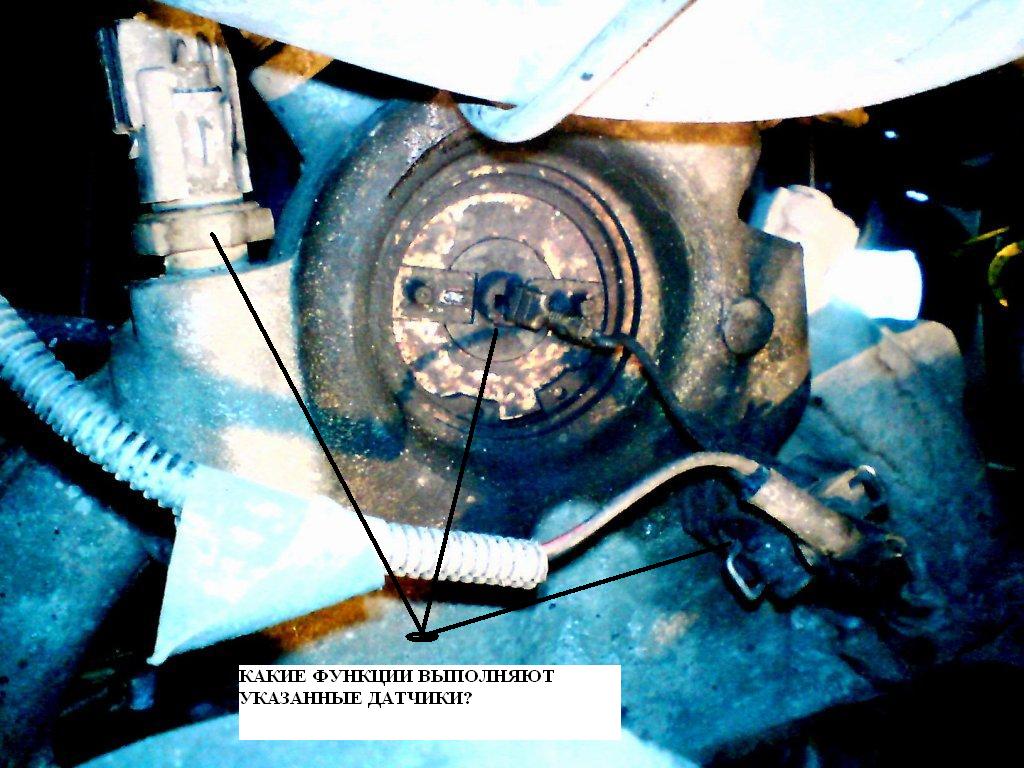

Ответьте пожалуйста на мое фото. Я влез под машину и сфоткал датчики.
Какую функцию они несут?
