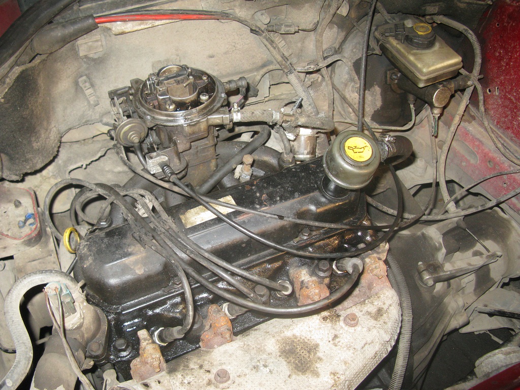

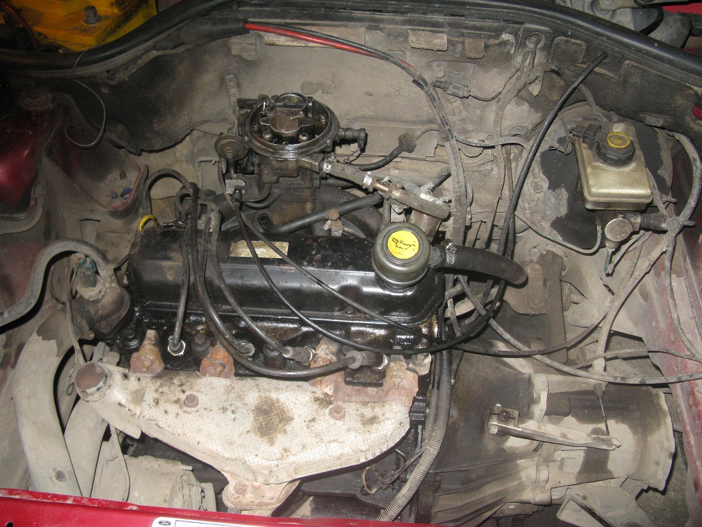

Вобщем решил, что может кому-то будет полезно.
Итак.. Речь пойдет об эскорте 96г.в. 5дв. хэтч. 1,3к HCS купленный мною полсе ВАЗ 2106 84г.в. Во избежания сильной критики хотелось бы сказать, что мне 18 лет и никакого опыта (напр. работа на СТО) не имел. Поэтому если, что и не так, то поправляйте :) ...
Все бы ничего, но спустя неделю после покупки машина перестала заводиться.. :-( .. Компресометр показал 1ц-3, 2ц-10, 3ц-12, 4ц-12, кроме этого свечи были забросаны маслом... Но на этом сюрпризы не закончились - из маслозаливной горловины начал ити дым (начал т.к., при покупке не было)...
после снятия крышки мой позитивный настрой погас :-(
Комментарий к файлу: Страшный нагар был везде
IMG_1787.JPG [ 426.92 КБ | Просмотров: 11849 ]
Комментарий к файлу: Вот такой вид имел двигатель
IMG_1785.JPG [ 379.41 КБ | Просмотров: 11847 ]
IMG_1782.JPG [ 341.11 КБ | Просмотров: 11845 ]

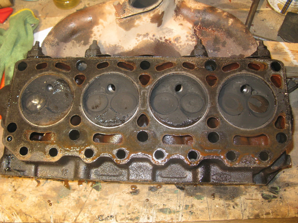

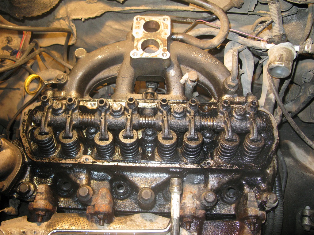

Открутив 4 болта крепления клапанного механизма получилось вот так... ах да забыл.. прежде чем вытягивать штанги, их нужно пронумеровать и потом поставить на прежнее место... (напоминаю нумерация 1-2-3-4 идет слева направо (от цепи ГРМ)..
IMG_1790.JPG [ 437.49 КБ | Просмотров: 11845 ]
СообщениеДобавлено: Сб фев 05, 2011 16:43
Зарегистрирован: Сб фев 05, 2011 15:30
Сообщения: 12

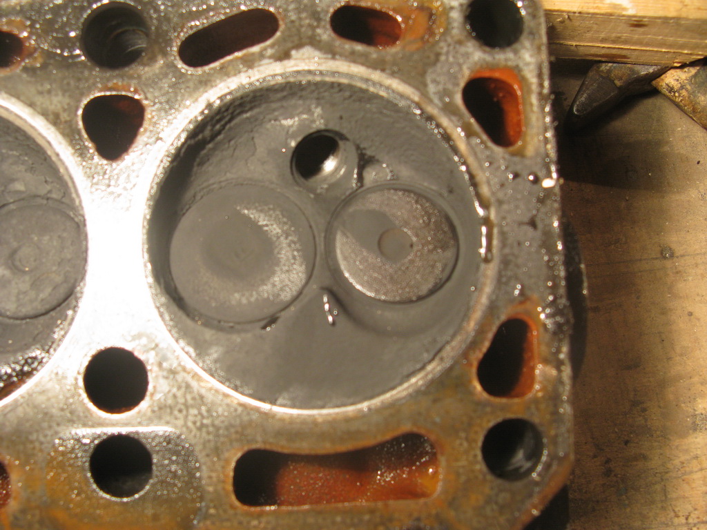

Потом ключом с огромным воротком (вроде на 14) открутил 10 болтов крепления головки (после 2-х кратного использования они подлежат замене)
Комментарий к файлу: нагара на поршнях почти нет :)
IMG_1793.JPG [ 428.56 КБ | Просмотров: 11845 ]
Комментарий к файлу: 1-й цилиндр
IMG_1794.JPG [ 278.34 КБ | Просмотров: 11848 ]
IMG_1796.JPG [ 265.63 КБ | Просмотров: 11849 ]
СообщениеДобавлено: Сб фев 05, 2011 16:55
Сообщения: 12
Скажу сразу, что выработка очень сильная (ступенька вверху 1-го цил. где-то окло 1-2мм, зазор в замке кольца ... внимание... 7мм!!!), блок расточен под последний ремонт (их всего 2, т.е у меня +1мм, итого имеем цилиндр номинал 74+1=75мм).. о чем я узнал даже без измерений (на поршне фирмы АЕ все написано просто и доходчиво:))) После этого, вышеупомянутый, позитив забежал еще дальше :smile70:

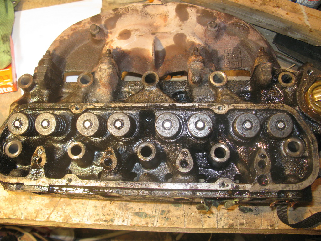

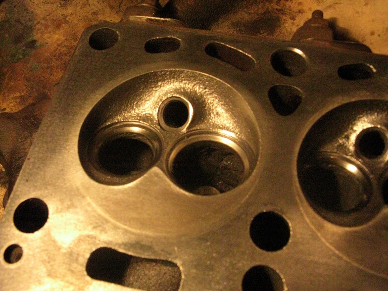

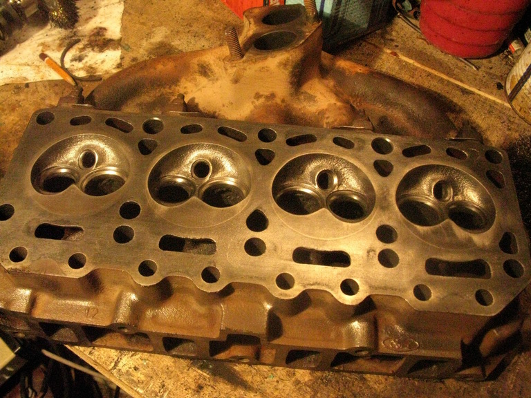

По причине отсутствия фотоматериала по расточке шатунов напишу пару слов о ГБЦ.. Слой нагара на выпускных клапанах был с 2 мм (причем какого-то непонятно рыжего цвета), но не смотря на это, клапана в седлах прилягали плотно.. на окантовке тарелки (полосочке соприкосновения клапана и седла) не было явных следов пропуска газов... Осевой люфт присутствует, но думаю не критично.. На коромыслах почти не ощутимы ямки от клапанов... да и ось коромысел себя вроде как нормаьно чувствует.. Исходя из этого всего, ремонт ГБЦ ограничиться чисткой, притиркой клапанов и заменой сальников..
IMG_1800_новый размер.JPG [ 403.4 КБ | Просмотров: 11844 ]
IMG_1801_новый размер.JPG [ 382.6 КБ | Просмотров: 11845 ]
Комментарий к файлу: 4-й ц - самое маленькое кол-во нагара... на остальных хуже..
IMG_1802_новый размер.JPG [ 274.18 КБ | Просмотров: 11845 ]
сейчас Escort 1.3к hcs 96г.в.
были ВАЗ 21063 84г.в., Ford Granada 84г.в., BMW 728 E23 86г.в.
СообщениеДобавлено: Пн фев 07, 2011 18:40
Сообщения: 12
После часа стараний все это приобрело вот такой вид
IMG_1811_новый размер.JPG [ 323.35 КБ | Просмотров: 11847 ]
IMG_1835_новый размер.JPG [ 196.41 КБ | Просмотров: 11846 ]
IMG_1834_новый размер.JPG [ 235.64 КБ | Просмотров: 11846 ]
