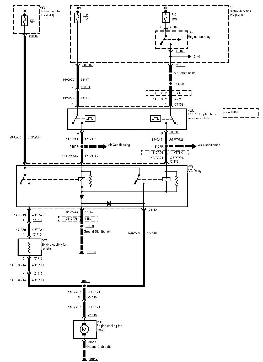

У меня схема вот такая. Проверял. Все совпадает вплоть до толщины и цвета проводов.
Кондиционер есть, но он никакого отношения к этой схеме вроде бы не имеет.

Товарищи, а никто не подскажет по какой паре контактов идет замыкание на датчике включения вентилятора в схеме выше в зависимости от температуры. При замыкании пары 1-4 и 3-5. Я обнаружил что при замыкании 1-4 карсон имеет малые обороты, а пары 3-5 - большие обороты. Суть вопроса: при достижении какой температуры включается какая скорость соответственно. У меня что-то не включается даже в красной зоне, а при включении кондея из салона сразу включается большая скорость. Датчик менял, разъем починил.
Может просто кто-нить знает порядок включения карсона по схеме выше... по-этапно...

ПО книге насколько я помню 1 скорость 95-98 градусов 2 скорость 102 градуса. По второй книге 1 скорость при ВКЛ КОНДЕЯ, А 2 СКОРОСТЬ ДЛЯ ОБДУВА РАДИАТОРА.

по вашему первая это малая скорость???
термопредохранитель у меня снять и запаян как описывалось выше...
я считаю, большая скорость для обдува сразу двух радиаторов, правильно??? а малая тогда как раз для обдува основного радиатора. значит и включатся она должна позже... как раз высокий диапазон температур на датчике...
хотя сам уже запутался...

У меня нет датчика на патрубке поэтому трудно сравнивать.Скорее всего надо проверять цепь от датчика до реле.
ВРОДЕ НЕТ.

zvers, мозги часом не пятые? В смысле, ЕЕЦ5...
В пятых реализован принцип: мозги имеют один датчик
в системе ОЖ, по нему они определяют температуру для всех "манипуляций", в том числе и для реле вентилятора.
Кстати, писАлось в этой теме помойму не раз.
Малая скорость включается раньше второй.
При включении кондея малая скорость включается вне зависимости от температуры ОЖ.
