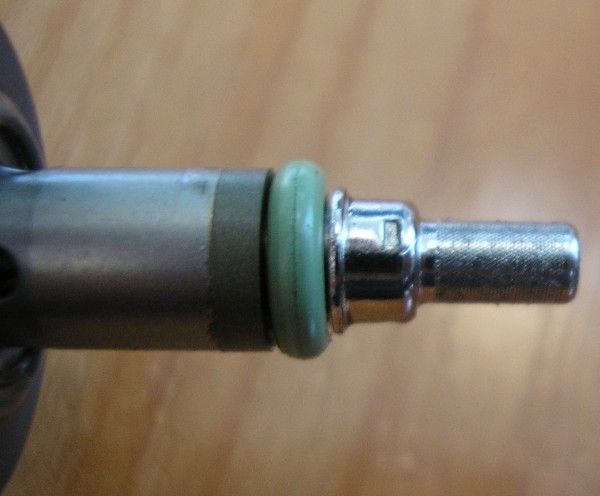

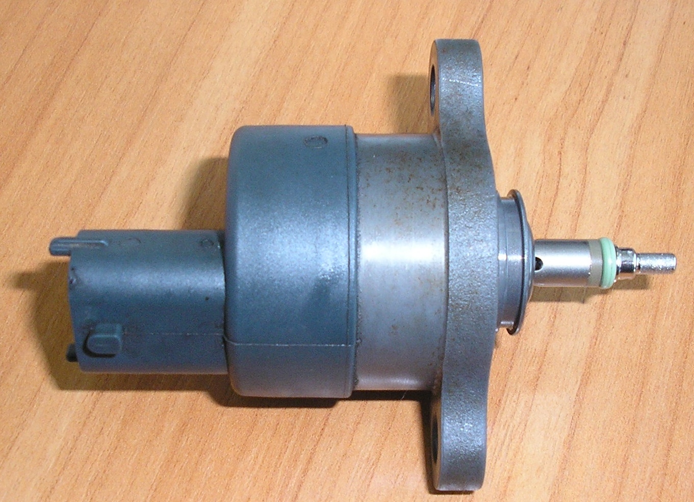

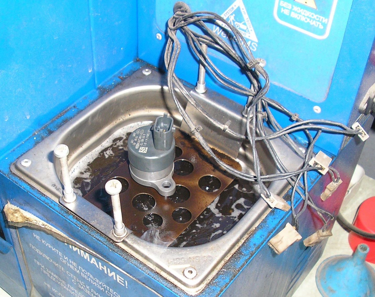

Отчет о промывке. Фото.
SETKA.jpg [ 480.39 КБ | Просмотров: 8500 ]
KLAPAN.jpg [ 484.37 КБ | Просмотров: 8500 ]
VANNA.jpg [ 481.93 КБ | Просмотров: 8499 ]

У вас регулятор нового образца.Эту сетку бош не рекомендует трогать руками.

Скажу честно: Руками трогал. Думаю это фильтр клапана. Завтра буду клапан ставить. БОШ рекомендует эту деталь менять в случае неисправности а это 200 долларов.

Заработала машинка. Датчик давления выдал 1,4 вольта (приблизительно 35МПа). Для холодного мотора (-10) думаю нормально. Хотя может подкинете несколько правильных значений.

На холостом ходу при рабочей температуре 1.22 вольта = 28 МПа. Лампа чек потухла. УРА!!!! Всем риспект!!!! И с рождеством!!!!

У меня просто забивается сеточка клапана продуктами износа плунжеров ТНВД. Ремонтировать ТНВД желания нет. Поэтому раза 2 в год прочищаю клапан (тупо руками удаляю стружку) и все! Открыт клапан или закрыт визуально понять нельзя!
