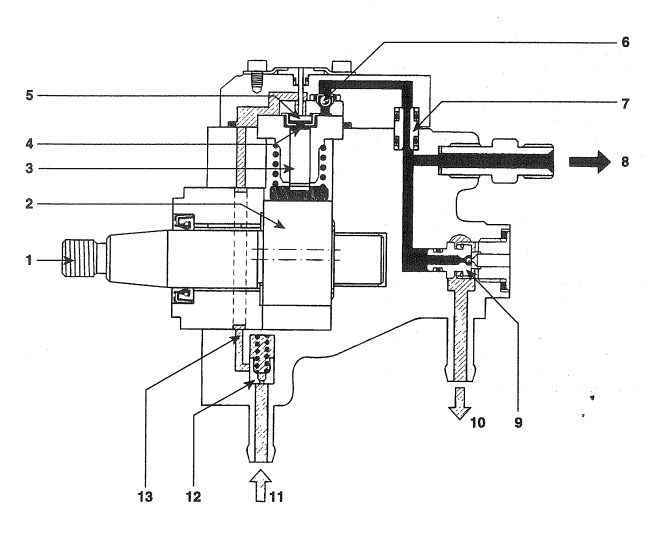

Если я правильно понимаю устройство ТНВД, то на входе 11 стоит противодренажный клапан 12 (препятствующий вытеканию топлива из ТНВД при отсутствии давления в системе низкого давления), а я имею ввиду клапан-регулятор давления 9 в линии высокого давления и открываться он должен на 1500 бар (150 МПа). Да и судя по схеме при отсутствии давления в линии высокого давления топливо из обратки ТНВД 10 течь не должно. Так что вопрос актуален. Есть ли такой в этом авто? Или же все функции по регулировке давления возложены на регулятор давления, установленный в аккумуляторе?

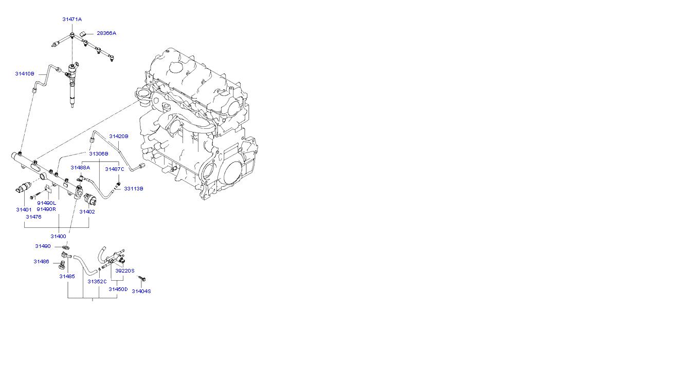

этот предохранительный клапан встроен в рампу??? или в регулятор давления??? или его нет вообще???

У меня HYUNDAI TUCSON 2.0 тнвд Bosch 0 445 010 038. Вопрос: в этом насосе предохранительного клапана нет???
В рампе он есть?
Или только электромагнитный клапан следит за высоким давлением?

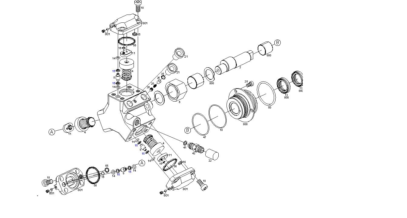

Собственно мой тнвд. Предохранителтного клапана я не вижу. Это нормально?

У меня hyundai tradjet, двигатель D4EA с радиально-плунжерным тнвд 0281 002 718.Тебе просто визуально нужно посмотреть(в торце рампы у меня регулятор давления,через 2см в рампе сверху предохр.клапан под которым виден выходной штуцер слива из рампы)

Да,Нормально.
