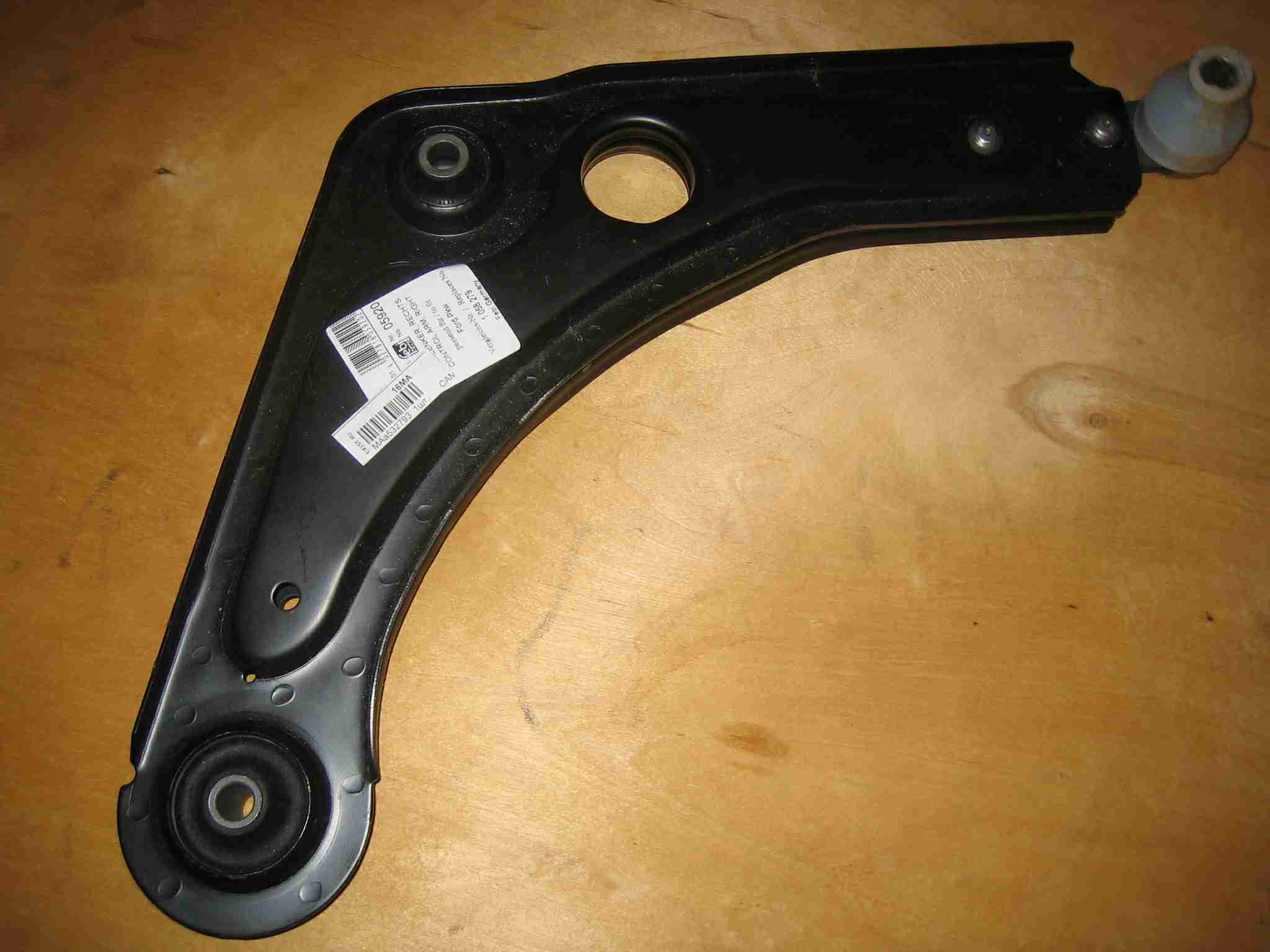

С 1990 г. по 2000 г. на эскорте в передней подвеске Г-образный штампованный рычаг с двумя сайлентами (маленький и большой) и приклепанной шаровой опорой.

С 90 г. по 95 г. точно одинаковые, левого и правого нет. Большой сайлент с юбкой, малый бочкообразный. Шаровая входит в паз рычага и крепится двумя болтами.

Левый и правый рычаг отличаются, кстати сайлент-блоки окончательно затягиваются на стоящей на земле машине с орпределенным моментом, если затянуть на вывешенной машине, то сайлент-блоки быстро износятся.
Комментарий к файлу: Не "левый" рычаг:))
Извени но ты гониш!
Чья бы карова мычала ?
Что он не правду сказал ?
Со второй половины 90 года до окончания выпуска рычаги одинаковые, для всех Эскортов, включая Орион. Отличаются только на левый-правый :). Это и в МикроКате и любом каталоге производителя рычагов. Смотрел специально для тебя и у TRW и у Optimal.....

На МКVI левый и правый рычаги апсалютно одинаковые!!! Шаровая по разному заклепана(на левую и правую стороны). Все сайленты меняются(большой и маленький), шаровая тоже меняется. Если рычаг не погнут, зачем его менять? Оригинал всегда лучше :!:

На МКVII левый и правый рычаги апсалютно одинаковые!!! Шаровая по разному заклепана(на левую и правую стороны). Все сайленты меняются(большой и маленький), шаровая тоже меняется.
Апасалютно все верно :lol: , но обычно сайленты меняют на эскорте с 90г. 1-2 раза ,потом разбивается посадочное место, к тому же менянные долго не ходят. Неоригинал германский Lemforder, Moog ,Febi не хуже оригинала, но в 2 раза дешевле. :D

Потому-что у моего друга Эскорт 91го и там рычаги такие-же как на 88 у меня! С плавающим сайлентом. Который нихвига неменяется! И шаровая там не миняется. И вооще мы говорим о разных деталях.

У вашего друга скорее всего эскорт 90 года, пришлите фоты эскорта вашего друга с такой интересной подвеской.
