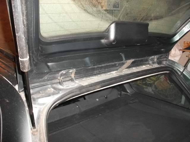

меня эта проблема мучала долго,надоело,протянул провода от нижних контактов через стойку,под обшивку потолка и в крышку богажника короче контакты на задний дворник теперь для красоты и все работает без сбоев
А вот так просто супер!!! Всё роботает.

бывал я и на севере,Сургут говорит о чем нибудь!!!!! на фото видно что между крышкой багажника и кузовом авто стоит гофра из резины (НЕ МНОЙ ПОСТАВЛЕНА!!!!!) в ней и проходят проложеные мной провода
DSCF0813.JPG [ 226.67 КБ | Просмотров: 5040 ]
DSCF0812.JPG [ 250.25 КБ | Просмотров: 5042 ]
